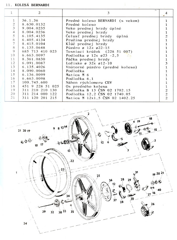

Ještě tady dávám fotku od Starce peo 210, ať jste v obraze.
Zcela určitě tam mám 2,10,11 .
U 6 a 5, 4 si nejsem jistý, zda tam vůbec má být (tenká podložka, filc a miska filcu), 23 distanční váleček nevím a zcela určitě tam nebude díl 24, tam mám šnek náhonu tachometru.
Co se mě jeví, jak by to mělo být, tak 2,10,11,6,5,4, 23 distanční váleček zkrátit (ten z 210) a pak náhon tachometru místo 24.

To je náhon na pro lité kola!
Re: přední náboj kola Babetta 207 - sestavení
Příspěvekod Pavel » ned lis 04, 2012 22:27:58
Nene Petře,
to není náhon k Bernardi kolu. To není tento šnek http://postimage.org/image/h8f9de1fj/
Je to náhon, který přesně zapadá do těch 3 vystouplých zubů, které jsou na každém bubnu z levé strany a já dříve nechápal, k čemu tam ty zuby jsou.
Ten šnek jsem blbě vyfotil, udělám lepší fotku. Je vidět, že i znalejší na tomto fóru tento šnek asi v životě neviděli.
