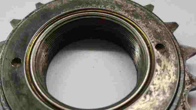

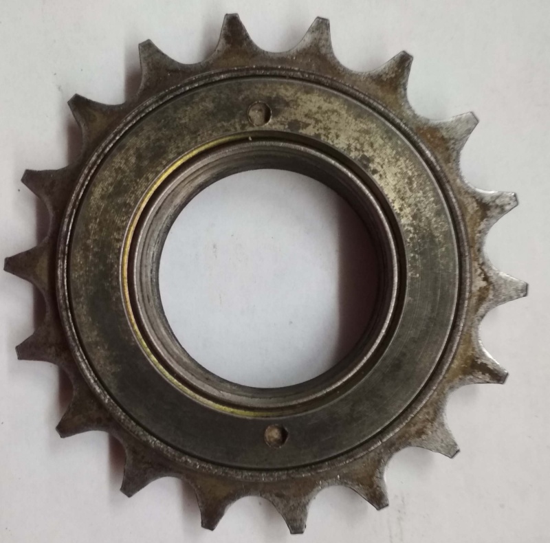

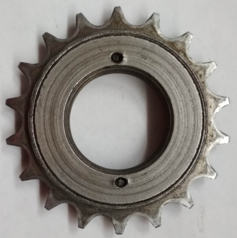

Příspěvekod jarmil » pát dub 12, 2019 7:54:55
Není v tom žádná věda. Volnoběžka se vytočí z bubnu (středu kola) pomocí důlčíku, či jiného vhodného nástroje poklepem do dvou otvorů ve volnoběžce (levý závit).
Po sundání je z druhé strany totéž. Tedy zase dva otvory. Je to v podstatě sešroubované do sebe. Takže zase poklepem z druhé strany volnoběžky se vytočí vnitřní matice. Pod ní jsou kuličky a několik ocelových tenkých podložek. Dvě tenké pružinky tlačící na dva segmenty (každá na jeden). Ten segment "klouže" po vnitřních zubech volnoběžky při tahu motoru. A při opačném směru (šlapání) se vlivem tlaku pružinek "kousnou" segmenty do zubů a přenesou sílu. Nemám to bohužel vyfocené, ale je to opravdu jednoduchý mechanismus. Celé to jde rozložit a složit bez jakéhokoli speciálního nástroje. Akorát při skládání je potřeba pružinky s těma segmentama zafixovat, aby to šlo sešroubovat. Já si udělal takové dvě skobičky z tenkého pevného drátu (kdo měl prak skobičák, tak ví co je skobička z drátu :D ) a ty nasunul na zmáčklé segmenty a po nasazení vnější části volnoběžky je vytáhl. Bez fotky se to asi blbě chápe. Základ je volnoběžku rozšroubovat a nic při tom nepoztrácet. Pak už je to jednoduché.

Příspěvekod mhi » pát dub 12, 2019 14:21:33
Bud' jsem mel nejaky jiny typ, nebo nevim. Snazil jsem se to takhle nejak rozlozit, ale ono ani nebylo za co dulcikem "chytit" ten jeden kus. Nebo to jsou stejne dirky, za ktere se vytlouka volnobezka z Babetty? To jsem se taky snazil a nepovolilo to ani po zahrati, tak jsem ji hodil do kose.

Příspěvekod jarmil » pát dub 12, 2019 20:14:40
Tady jsou fotky té mé.

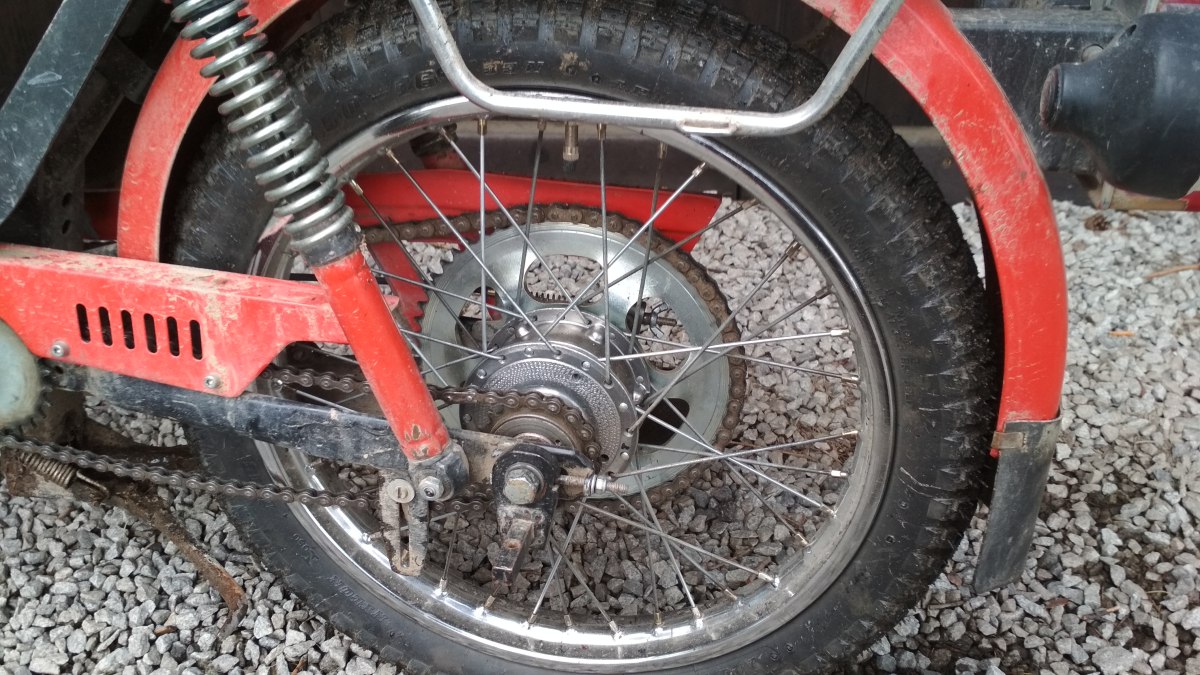

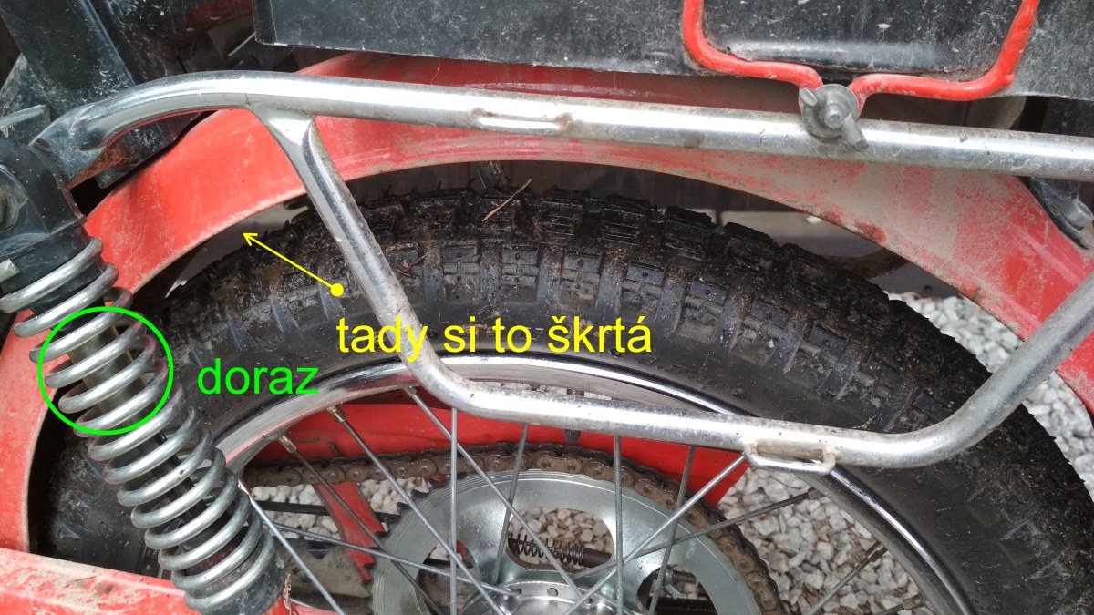

Příspěvekod jarmil » pát kvě 10, 2019 8:06:00
Tak mám nový ráfek, vycentrováno, přezuto a proběhla první testovací jízda v sajrajtu. Dlouho, opravdu dlouho jsme u nás čekali na déšť.
První dojmy dobrý. Na gumu je spolehnutí. V blátě drží, ty špalky mají něco do sebe. Na silnici nevím, jestli to nebude klouzat. Což mne ale netrápí, protože mám stroj do pomala a jezdím hlavně terén. Jediný problém, který teď budu muset vyřešit jsou tlumiče. Jelikož je tahle guma 2,5 a je i krapet vyšší díky těm špalkům, tak při přejezdu terénních nerovnosti si vždy škrtnu o blatník v místě pod sedlem. Mám dodělávané dorazy v tlumičích, ale stejně to nepomáhá. Je to zkrátka měkké tlumení. Zvažuju variantu dát tam ty simsoňácký tlumiče. http://www.motokramek.cz/tlumic-zadni-s ... dovoz-par/ I vzhledem k ceně. Má to někdo již delší dobu? Vydrží?
