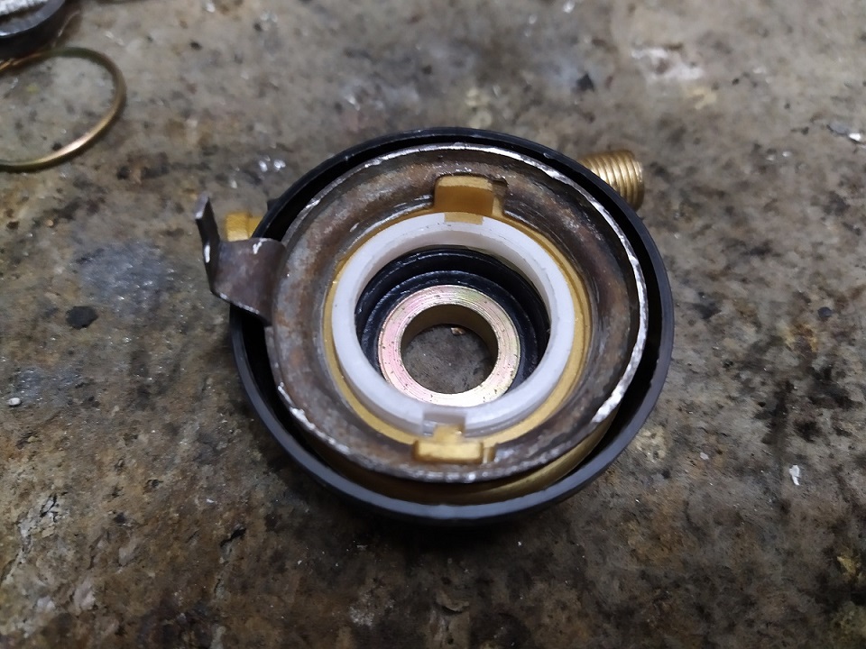

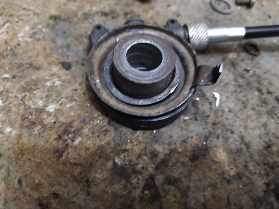

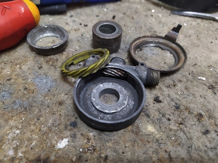

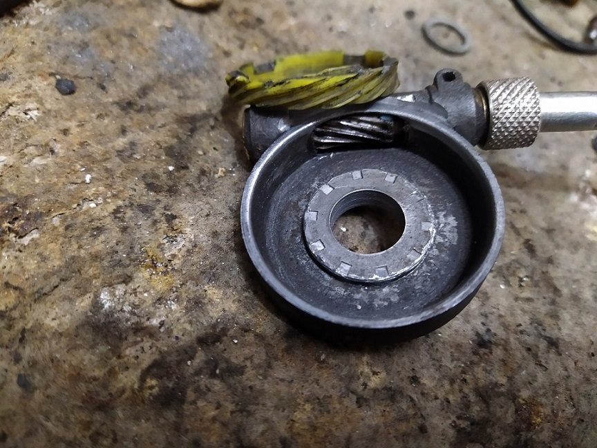

Renovuji 210 s litými koly. Šnek náhonu tachometru byl úplně zalepený a zatuhlý. Jenže náhon pro lano je ocelový a oběhové kolo je plastové. Tím že se pořád točilo kolo se obrousily zuby na plastovém kole. Ono to je nerozebiratelné ale po obroušení západek po lisu se dá rozebrat. Bohužel plastové kolo se nedá sehnat ani ničím nahradit. Pátral jsem až jsem našel šnek pro motorky Puch. Což je vlastně nástupce Babety. Koupil jsem z eshopu za 220 Kč a pustil jsem se do úprav. Vše jde docela hladce když není člověk kopyto. Z původního šneku jsem jen použil záchyt pro kolo do kterého jsem vybrousil dvě západky aby do nového šneku zapadl ten náhon. Potom jsem ho přilepil dvousložkovým epoxidem (tekutý kov) a je hotovo.

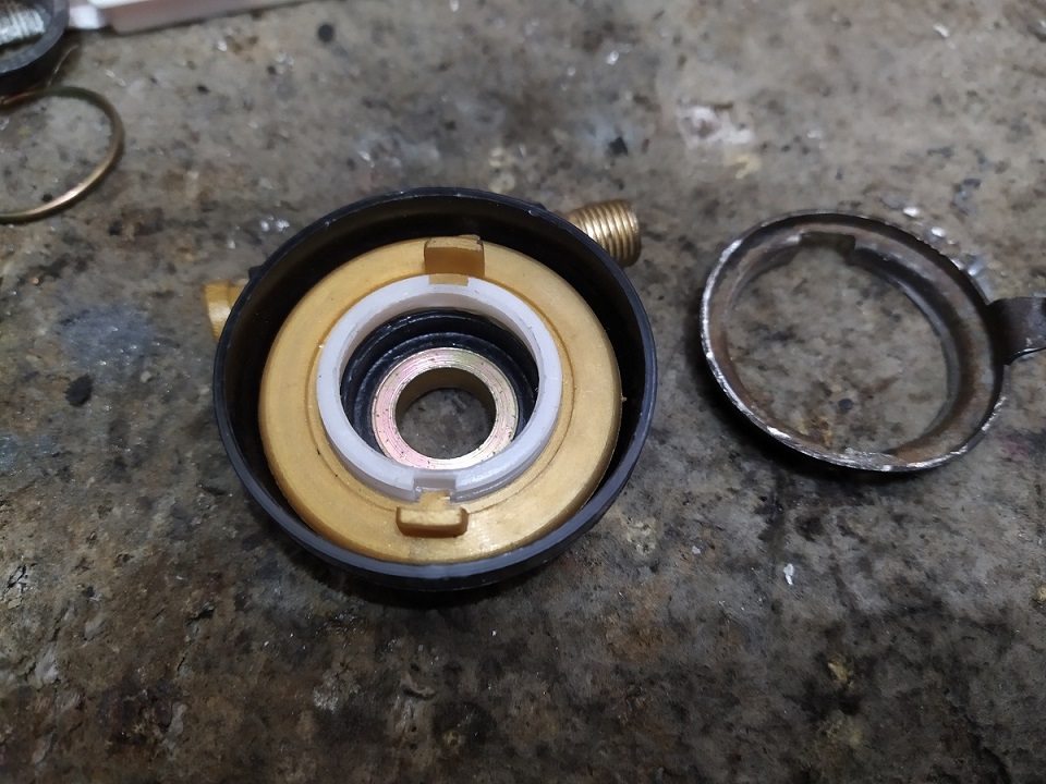

Další fotky.
