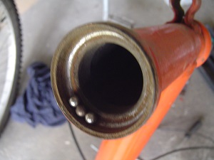

Tak jsem koupil ještě "skorovrak " s dobrým motorem na Bábu 207 a budu přehazovat přední vidlice na jinej zachovej rám. Při rozebrání , sundání vidlice , se na mě vysypaly kuličky z hlavy řízení - viz foto , tak bych chtěl koupit nový. Koukal jsem na net a tam se prodávaj jak samotný kuličky , tak takovej věneček s kuličkama. Poraďte, prosím , co mě tam patří , a prípadně jak velký kuličky mám koupit ?
Díky M.

Použít se dá oboje - např věnečky http://www.motomax.cz/Predni-vidlice-c36001#gallery[goods_detail]/12/ nebo samotné kuličky průměr 5. Kuličky by měly být k dostání v každé prodejně ložisek, nevím z hlavy kolik jich tam je (něco mi říká že 56, ale jistý si nejsem), ovšem zpravidla to prodávají po pytlíčku, kde je jich dost. Je úplně jedno které provedení použiješ, vyhovuje to i to.

Moc díky za odpověď, ujištění. Asi bude pro mě ,jako začátečníka, lepší použít ten kroužek s kuličkama .
