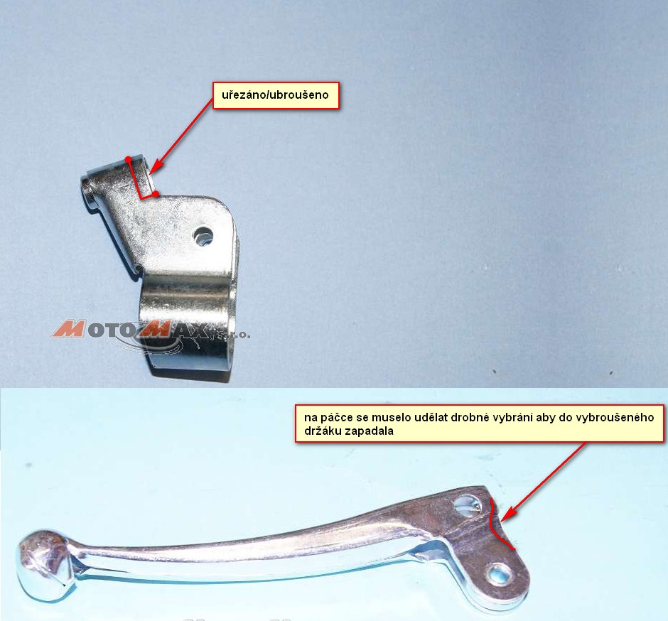

viz. ilustrační obrázek, snad to tak pro pochopení stačí. Chtělo si s tím trošku pohrát, ale rozhodně to bylo jednodužší a rychlejší než shazovat a nasazovat zadní kolo :-D

Díky beru flexu a jedu;) zbytek dobrousime na brusce... kolik si vzal? Cca 0.5cm vic min?

Příspěvekod vita.nek » pon črc 06, 2015 22:17:01
vzal jsem kolik šlo, aby páčka chodila a přiléhala na ten držák, pak už se mi zdálo, že by se to mohlo ohýbat. Takže z páčky (a to není na obrázku) jsem ubrousil cca 1,5mm + jsem udělal bruskou vybrání, aby zapadala do urpaveného držáku (to na obrázku už je), na držáku jsem ubrousil cca 4mm. Chce si s tím trošku vyhrát, aby pasovali držák s páčkou na sebe, ale to se dá docela zvládnout - já ubíral na dvoukotoučové brusce. Asi by šlo i o 1-2mm víc, ale mě to takto bohatě dostačuje.

Příspěvekod jiri.krystofek » pon črc 06, 2015 23:13:53
Kouknu na to taky.
Diky za napad:)
Garaz mam zarizenou takze brouseni ani rezani nebude problem;)

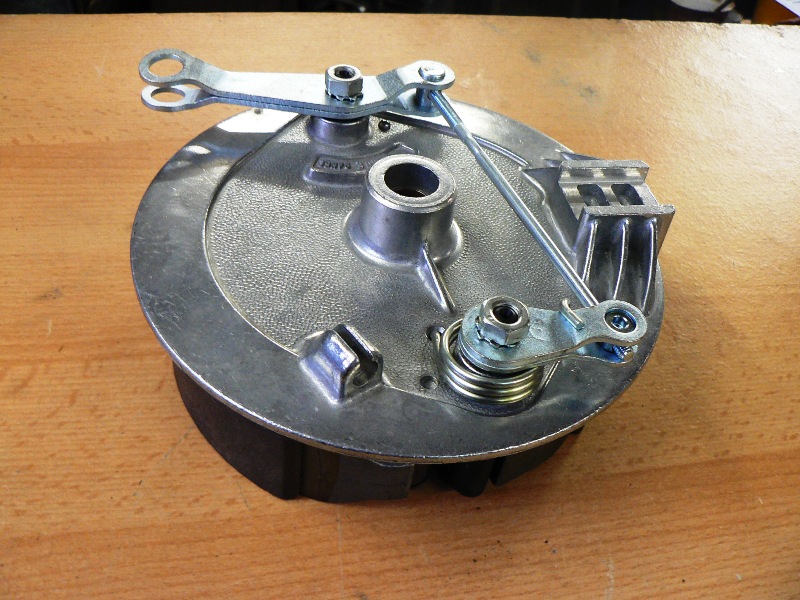

Příspěvekod pavelt74 » ned úno 12, 2017 21:05:59
Zdravím,kdyby šlo na zadní buben nainstalovat dvouklíčové provedení jak je na foto,ale asi se to tam nevejde.
