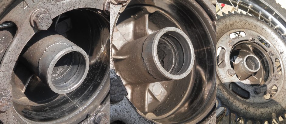

Nazdar soudruzi,
poprosil bych o posuzení:
Náboj zadního kola
Asi předpokládám správně že s touhle nádherou na čepu náboje zadního kola (trhlina je skoro přes ¾ obvodu) mám dost dobře doježděno, že?

Řekl bych že ano :-(
máš asi tři možnosti:
1) nechat to zavařit
2) nový náboj
3) zkusil bych vysoustružit hřídel a nasadit ji z vnějšku a jakoby to zpevnit. Měl jsem to také tak. Ale měl jsem tam v tom náboji jen mírnou podélnou prasklinu a fungovalo to mnoho let.

Tohle je bohužel častá bolest babet, je to evidentní konstrukční chyba. Nejjednodušší asi bude koupit např. na Aukru zachovalé kolo (občas je v nabídce). Nový náboj je už prakticky nesehnatelný a přepletení je také dost otrava. Já na jedné babče momentálně také jezdím s prasklinou, není ale tak rozsáhlá, proto jsem kolo zatím nevyhazoval, ale zkrátil jsem rozpěrku aby šlo ložisko co nejvíc ke středu a vlepil jsem to ložisko kvalitním epoxidem. I tak z toho nemám nejlepší pocit a budu se snažit sehnat kolo jiné. Zavařit by to sice šlo, ale chtělo by to fachmana s hodně velkou zkušeností se svářením hliníku, no a samozřejmě by bylo třeba kolo rozplést, aby to pak šlo bez problému osoustružit. Pro běžného člověka, který sám není tím fachmanem, majícím k dispozici i příslušné vybavení (nebo nemá takového, ale hodně dobrého, známého) je to neřešitelné. Zpevnění z vnějšku zase naráží na problém s nedostatkem místa mezi brzdovými paknami a také to není čisté řešení. Případný kolaps takovéhoto kola třeba v rychlosti 20 km/h by nebyl až tak závažný, ale v padesátce už by mohlo jít o hubu. :cry:

Největší opruz je, že kolo jsem před pár lety komplet rozdělal, náboj pěkně vyleštil, zastříkal lakem, znova vypletl (všechny špice byly fungl nové), nechal vycentrovat, vyměnil vnitřky, všechny ložiska, dokonce i toho stupidního cvrčka a kolo se mi odvděčilo tímhle. To je normálně na vraždu.
Azor píše: Zavařit by to sice šlo, ale chtělo by to fachmana s hodně velkou zkušeností se svářením hliníku, no a samozřejmě by bylo třeba kolo rozplést, aby to pak šlo bez problému osoustružit.
Absolutně ne. To nikdo vařit nebude a i kdyby jo, tak to bude nebzpečné. A jen při představě že bych měl to kolo znova plést, se mi dělá blbě.
