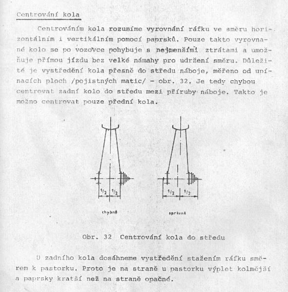

Má někdo návod, jak podomácku vycentrovat ráfky? Klíč na špice mám, přípravky na uchycení a měření výchylky si můžu improvizovaně vyrobit, ale jaký fígle použít na boční a horní házení, jak moc napnout špice, apod, trochu té teorie/praxe chybí. Hazí mi obě kola, ne nějak moc, zkoušel jsem původní pneu, jestli to náhodou není také i pneu, ale ne, je to ráfkem. Byl jsem se ptát v pár cykloservisech, jestli by mi vycentrovali ráfky a nikomu se nechtělo. Pak jsem to sice dal jednomu chlápkovi, co spravuje motorky, ale udělal to tak napůl. Je to už lepší, ale pořád ne ono. Takže se chci o to pokusit sám. Maximálně to zase někomu pak dám, kdybych to zvoral :)

Ak ti to pomôže, prosím.
center 1.jpg (209.64 KiB) Zobrazeno 14849 krát

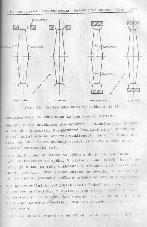

Povoľovať a doťahovať musíš maximálne po jednej otáčke, potom skontrolovať a prípadne opakovať kým to nie je v poriadku.
Návod je síce na centrovanie kolies na bicykel, ale postup je rovnaký. Ak centrujeme zadné koleso na Babette, odpadá centrovanie podľa pastorka. Predné a zadné koleso centrujeme rovnako. Obrázok center 2.jpg
