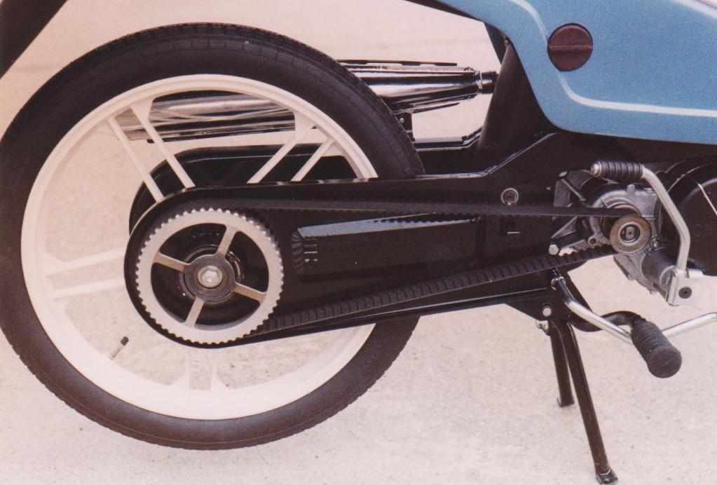

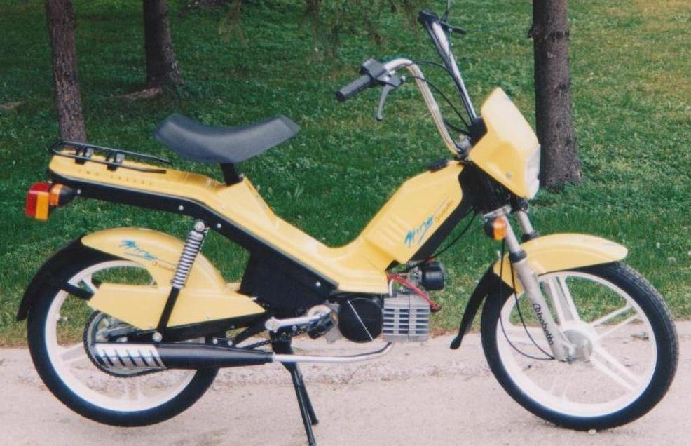

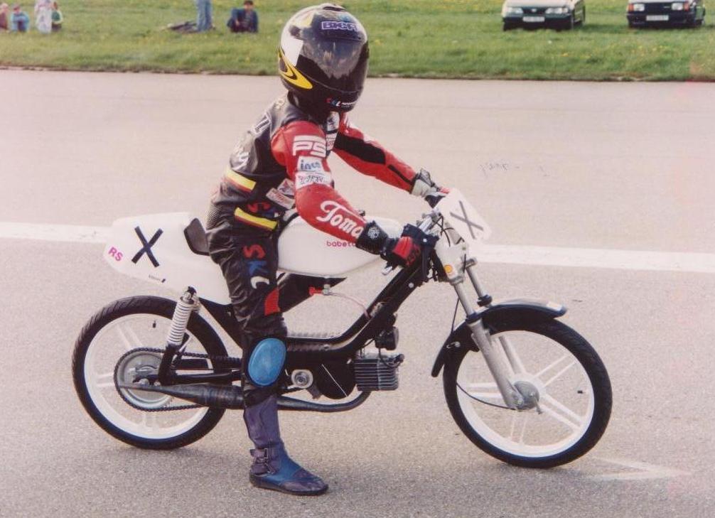

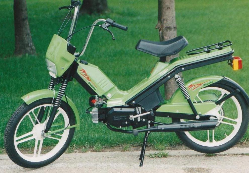

Snáď potom niečo mohli pre Kolárovo odlievať aj v Žiari nad Hronom, ale o tom nič neviem. Mohol by si mi sem hodiť dáke foto tých Slovenských liatých kolies na Babettu, aby som si to mohol porovnať.
Totiž Bernandi boli viac typov, tak by som chcel mať v tom jasno.

Fotky určite dodám. Tie liate kolesá boli vyvinuté a certifikované Babettou, teda závodom v Kolárove. Skúšobné zariadenia na testy podľa noriem DIN, ktoré odsúhlasovala ÚVMV Praha boli tiež vyrobené v Kolárove. Napríklad sa testovalo prerezenie ráfiku a jeh povolené deformácie, krútenie náboja voči ráfiku a životnostný test kolesa. Boli vyhovujúce a robili sa z kvalitnejšej zliatiny ako napr. Bernardi, ktoré boli ťažšie a z viac materiálu.
Babeťácke sa odlievali tlakovým liatím v Žiari a každý kus bol podrobený defektoskopii rentgenom.

Prikladám sľubované fotky.

+1
