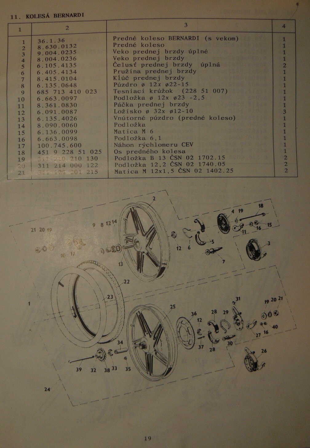

Dobrý den , když jsem na litém předním kole měnil pneu , tak mi vypadla ze strany u náhonu podložka velká a nevím kam patří a proto bych byl vděčný za schéma složení předního litého kola . A také mi po tomto rozebání začal nepravidelně měřit tacho a cvaká v něm.. děkuji za odpověd ???? už nevím čím to je :(

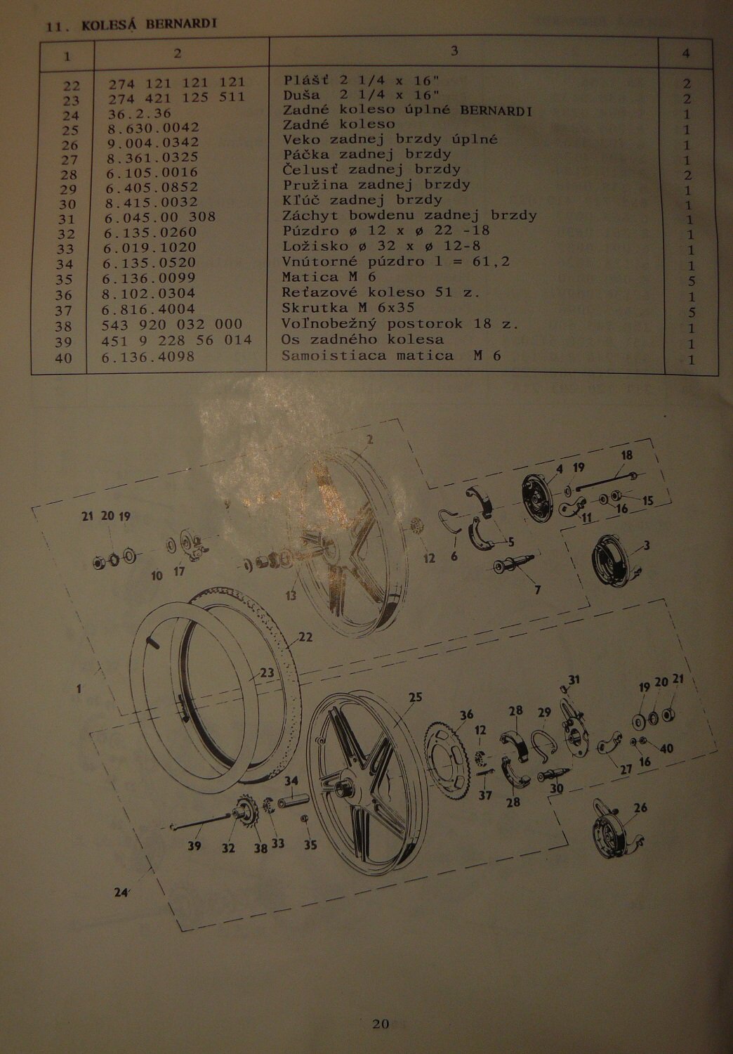

tohle mi tady nedávno někdo poskytl. Posílám dál :D

Děkuji kolo jsem složil ,ale ještě nevím proč mi cvaká ten tachometr a ručička měří nepravidelně . docela mě ro s**e a mám strach aby se něco nevylámalo v tom tachu :mrgreen:
