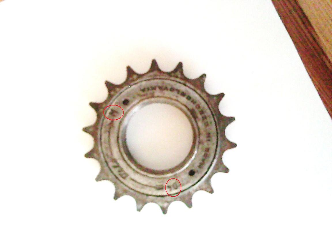

Kolegové pokazilo se mi ozubené kolečko na zadním kole u Babetty 210 myslím to pravé na šlapání a nevím na kterou stranu se povoluje ten kroužek je na něm šipak a číslo 04 šípka a písmeno M přidám obrázek . :D :D Já ho celé dopoledne morduji a né a né povolit :cry: :cry:

Ak budeš mať trochu času, tak si daj zavariť ozubenie čo sa točí s pevnou časťou (stačí bodnúť na cca 2-3 miestach) alebo aj sám, ak vieš a vytoč to v smere hodinových ručičiek. Ak nepôjde po dobrom, tak sekáčik a kladivo. :D :D :D

Nevím jak je to s datumy, tady :D , tedy jestli je to ještě aktuální. Já jsem pastorek chvíli nahříval plamenem. Pak jsem do něj ťuknul důlčíkem. Pozor, jak se tady píše, je tam opačný závit.
