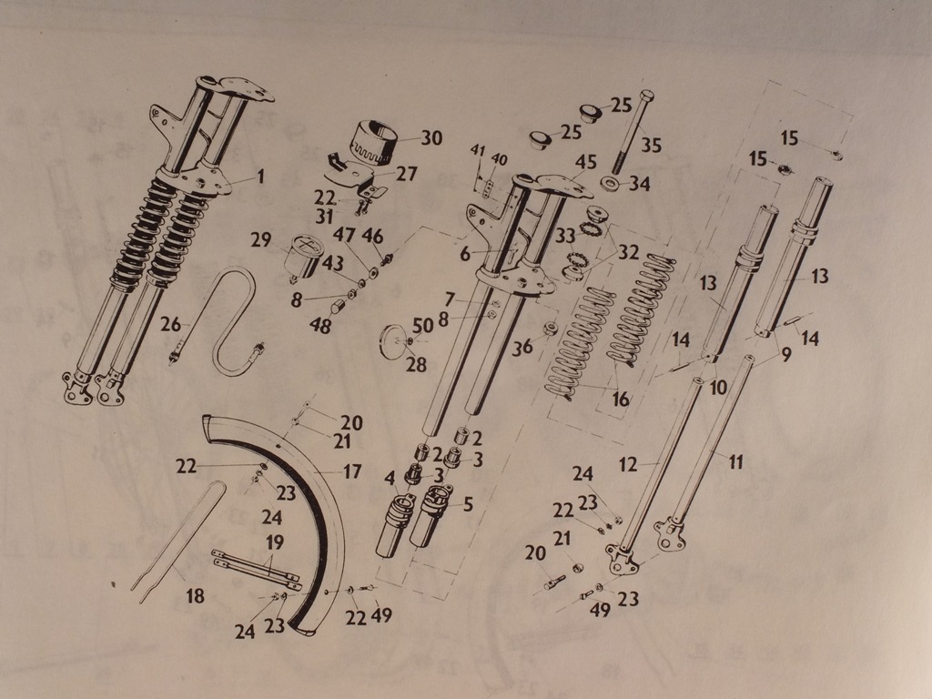

Zdravím Vás,
asi toto téma tady už proběhlo, ale nějak jsem to tu neobjevil. Objednal jsem na 210-tku novou přední vidlici s vnějšími pružinami z novějšího modelu. Je mi jasné jak je to s upevněním řídítek, ale blbec jsem se nezeptal prodejce, jak je to s tím předním uchycením blatníku. U vás co jsem viděl, to máte chycené nějakou kulatinou, je to výroba samo-domo, nebo se to dá koupit? Nikde v žádném shopu jsem to nenašel. Poraďte prosím, pokud se to musí vyrobit, z čeho to jde nejsnáze a jak jste to uchytili dole k vidlici.
Díky všem za dobrou radu.

Příspěvekod LukeCZEK » sob srp 25, 2012 0:25:55
Jmenuje se to příchytka blatníku a klasicky se do dá koupit jsou tam dohromady 4.
LukeCZEK
Příspěvky: 36
Registrován: ned úno 12, 2012 0:46:31
Re: nová vidlice s vnějš. pružinami na 210
Příspěvekod Starec » sob srp 25, 2012 17:56:39
Staré :
Nové :

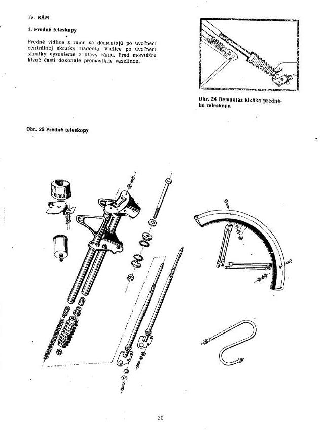

Příspěvekod civic66 » čtv bře 21, 2013 15:07:47
Ahojte ked idem menit na novej vydlici diely 2 a 3 ako dostanem von tu 2 ku?
Babetta 210 - 1984
civic66
Příspěvky: 35
Registrován: ned dub 01, 2012 19:52:24
Bydliště: Zilina
Příspěvekod Pat » čtv bře 21, 2013 17:28:19
zvrhcu oddelas ty plastovy krytky a pres nejakou vhodnou trubku to vyklepnes
Příspěvekod civic66 » pát bře 22, 2013 17:58:36
Diky,
A ked to budem davat naspat tak to sluzi len ako doraz alebo ako to je
Babetta 210 - 1984
civic66
Příspěvky: 35
Bydliště: Zilina
Příspěvekod Pat » ned bře 24, 2013 22:41:43
Ne je to pouzdro v kterym jezdi kluzak
takze zpatky ho musis naklepnout tak aby pri vysunutych tlumicich to byla na okraji toho kluzaku, mozna trochu niz at je tam rezerva
nejlepsi to budes mit kdyz si ted zmeris jak hluboko to je a dat to zpatky stejne ;)
