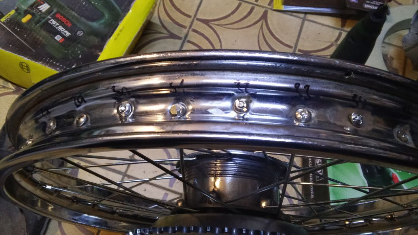

přes léto jsem řešil problém s pukajícími dušemi u zadního kola. Bylo toho nějak podezřele moc a vždy v nejméně vhodnou dobu. Navíc mi přišlo že duše nebyla propíchnutá zvenku (bordel na ceště) ale zevnitř ráfku. Podezření padlo na paprsky vylézající z matic na ráfku. Neobrušoval jsem je, ale rovnou koupil nové, provedl si výplet, kolo jsem si nechal vyncentrovat, vykukující paprsky jsem zabrousil. Bohužel ráfek má už své roky, nechce se mi kupovat nový, zevnitř nevypadá nic moc a paprsky s maticemi po vynecentrování a zabroušení též nevypadají nějak oslnivě. Přikládám ilustrační foto:
Osobně mi zbývá už pouze nasadit duši, nafouknout, namontovat na stroj. Před tím než tak ale provedu, rád bych měl na dalších 20 let s pukajícími dušemi pokoj, proto tedy následuje otázka: Zaléváte něčím paprsky v maticích (silikonový tmel, pájka popř něco jiného) a nebo je to lepší nechat tak jak to je a až používáním paprsky vylezou je lepší je prostě zabrousit? Provádíte nějakou povrchovou úpravu vnitřku ráfku? (broušení, konzervační sprej - rozhodně to nebudu nechávat znova chromovat) Nebo až zrezne úplně, je lepší prostě koupit nový? Dbejte na to že zrovna o tuhle plochu je opřená duše a neodděluje ji žádný plášť ale pouze jakási pofidérní gumová podložka.

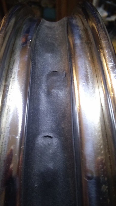

Však tu tam mam, ale jak jsem říkal, je ještě z výroby. Za ta léta změkla. Navíc ještě než jsem to opravil jsem na té gumě našel díry, pravděpodobně jak přes ni prošly původní paprsky:
Díry v gumě ještě z před opravy
A než tam dávat zas další gumu za 20,-Kč s DPH, tak to se podívám po něčem pevnějším jak tady doporučoval spolubojovník Azor nech to zas nemusím řešit. Proto jsem řešil to tmelení. I zabroušené paprsky jsou dost ostré a další gumou by po nějakém čase zas prošly, ale jestli tam bude nějaký pevný plast tak to nemusím řešit.

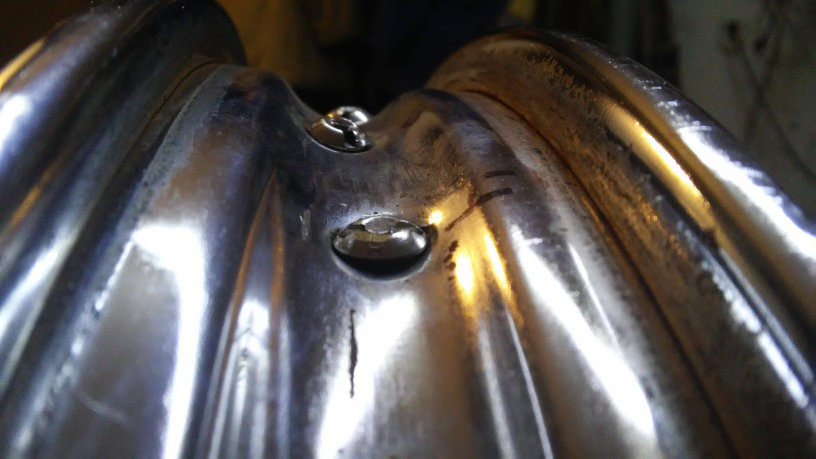

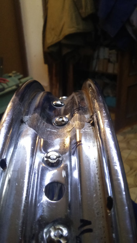

A ještě jsem tam našel jiné lahůdky. Vrypy po stranách vnitřku ráfku (s tím já nemám nic společného) a jakýsi návarek v rožku:
To vidím na práci pro soudružku Parksajdku a její kolegy řezný a brusný kotouček. Vnitřek ráfku by měl být hladký jak dětská prdelka ať se mi o něj ta duše neprošoupává. Ta duše má i tak dost práce s bordelem na silnici.

a ty navarky a obrousena bocnice zevnitr,jsou pozustatky scelovani rafku pri vyrobe

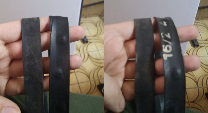

alexandr-t píše: Tu pásku v ráfku měls vyměnit už hooodně dávno, jak vidim jak je zteřelá a děravá, tak se vubec nedivim...
Měl, o tom žádná. No na druhou stranu sem si zajel koupit fungl novou pásku za 13Kč a když ji porovnám se svou téměř třicet let starou, změklou, zteřelou a děravou verzí, tak nevim. Moc mi to na jistotě nepřidává:
ridchey píše:a ty navarky a obrousena bocnice zevnitr,jsou pozustatky scelovani rafku pri vyrobe

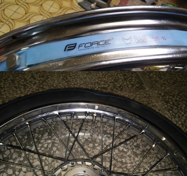

Též jsem na to přišel. Kvalitní práce. No v každém případě jsem to provedl následovně:
  • Návarky jsem odbrousil a vyleštil, veškeré nerovnosti jsem se pokusil téže zaleštit, díry jsem zasenkoval, vše ještě vzal aluchromem a utřel do lesku

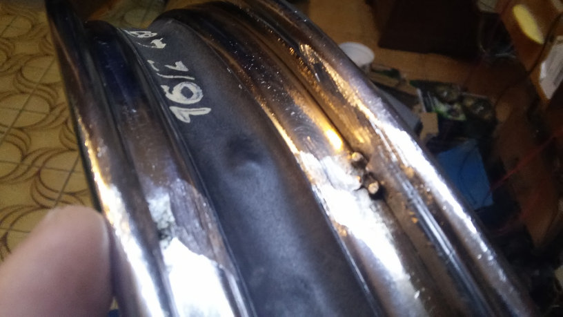

  • Vzal Konkor 101, nastříkal po celém obvodu, týden jsem to nechal stát a když jsem viděl do jakého žlutého smradlavého blivajzu se to srazilo sem zase vše důkladně poutíral a trošičku stříknul pouze na vybroušený svár a místa u niplů kde je to zreznuté. Mám i bezbarvý lak, ale asi bych to neměl přehánět.

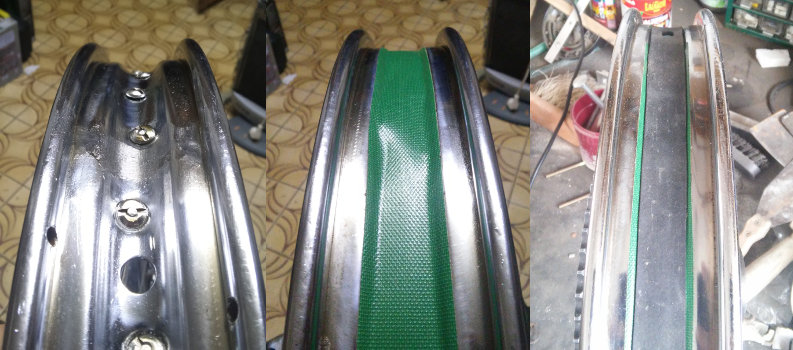

  • Tak jak mi tu poradil kolega Azor jsem si sehnal cyklistickou plastovou pásku na ráfek (15Kč/ks) zastřihl na potřebnou délku a
  • Oblepil kolem dokola izolační lepící páskou
  • Na to jsem dal ještě tu novou gumovou vložku z toho důvodu že tam prostě patří
  • Nasadil duši a cvičně nafoukl
Ještě musím dořešit nějaké věci, ale mám koupený i nový plášť a jestli nebudu muset dalších 20 let řešit defekty na zadním kole, má u mě Azor pivo za dobrý nápad.
