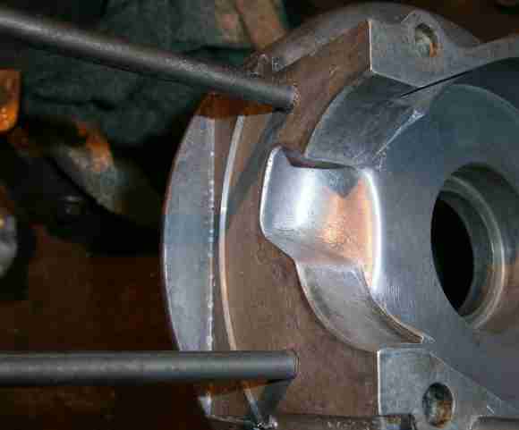

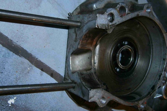

Příspěvekod PetrT30 » sob úno 02, 2013 21:25:23
Dělám to skoro vždy, když půlím motor. Nemá to žádný vliv na výkon, ale myslím, že originál odlitek v těchto místech není dobrý.
Benzín do přepouštěcího kanálu "zakopává" o ten odlitý schůdek.

Příspěvekod subrmi » ned úno 03, 2013 14:25:32
nedávno jsem tento schůdek také ubrousil

Příspěvekod Ozzy » sob úno 16, 2013 22:31:06
A k čemu tento schůdek má bejt dobrej ???

Příspěvekod PetrT30 » ned úno 17, 2013 9:51:32
vždyť výše píšu:
a to není dobře pro plynulý přechod směsi z klikové skříně do válce.

Příspěvekod Ozzy » pon úno 18, 2013 19:42:02
PetrT30 píše:vždyť výše píšu:
Jo tak to se omlouvám přehlídl jsem to.
