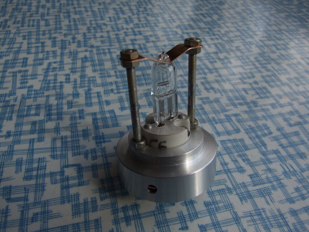

Příspěvekod milda » stř srp 18, 2010 18:59:43
Jsem rád že ti to funguje, taky jsem to chtěl takhle zkusit. Převíjení cívek, které vyzkoušel martin110 je dobré, jenže pro mně příliš pracné, nemám tolik času na hraní s babettou. Jaké tam máš přesně žárovky, na fotce jsem viděl halogenku do stolní lampičky upravenou pro babettu, není nějaká origo na 12V co by seděla do reflektoru babetty ? A ještě by mně zajímal tvůj regulátor, nějaký MAA436 mám určitě ještě v šuplíku, takže za dlouhých zimních večerů bych se možná do něčeho pustil :wink: Jinak tvoje babetta vypadá skvěle, viděl jsem její fotku s tím ručním startérem a skříňkou.

Perfektní řešení Mazby. Jak je vidět nejsi jen mechanik, ale i bastlíř. Přečetl jsem tvůj příspěvek teprve dnes. Tu MAA436 by šlo nahradit mikrokontrolerem, ale žárovkový optron jako true rms převodník bude asi to jediné správné řešení pro babettu. Chce to v převodníku použít žárovičku z palubní desky auta (odolnou proti vibracím) a ješte ji hodně podžhavit, aby vydržela.
Povedlo se ti udělat bezztrátový regulátor k babettovému alternátoru, o kterém já jenom snil 8) . Máš ten triakový regulátor jako propustný, nebo jako zkratovací, já bych voli druhý?
Dovoluji si ještě jednou připomenout halogenku s tyčinkovými vývody, a vláknem v ose, píši o ní ve vaše stroje. S ní to svítí plnohodnotně dálkově.

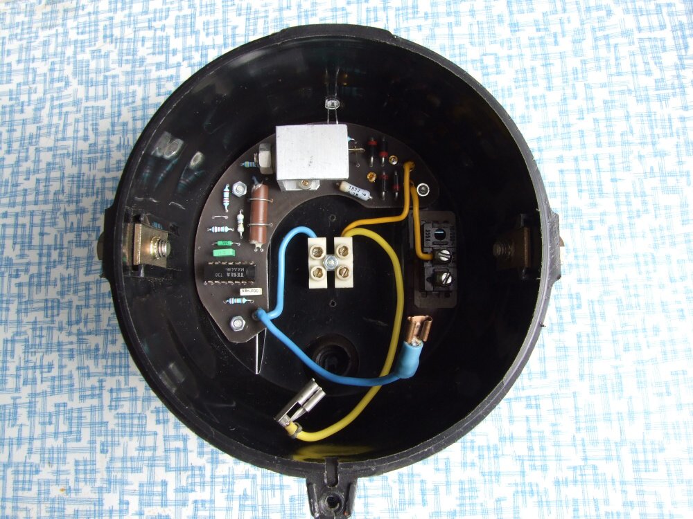

Příspěvekod mazby65 » úte led 04, 2011 18:43:30
Konečně sem dávám odkaz na (dost neuměle vytvořené) schéma regulátoru a náčrt plošného spoje.
Součástky jsou ze starých zásob, není problém použít ekvivalenty, např. z GM.
Se zpětnou vazbou je potřeba si trochu pohrát, dle použité žárovičky.
Plošný spoj je na 5 mm čtverečkovaném papíře, z toho vyplývají rozměry.
Z nějakého důvodu sem už nejdou vkládat obrázky, tak aspoň odkazy na stažení:
http://www.uloz.to/7244661/regulace-jpg
http://www.uloz.to/7244711/dscf0563a-jpg
Naposledy upravil mazby65 dne úte led 04, 2011 20:02:10, celkově upraveno 1

Díky Mazby za schéma. Mám pár otázeček.
1. Napájecí napětí MAA 436 je v rozsahu 13,5 až 19,5 V. Nemůže kolísají a tím pádem vyšší napětí na altíku zničit IO? Ten dělič 2K2 máš spočítaný na toto napětí?
2. Ty čtyři kusy KY 132 máš vyvedené na externí konektor k napájení přídavných zařízení? Pokud to nepotřebuji, tak můžu vynechat?
3. Ty dvě ledky předpokládám, že slouží k indikaci, že je žárovka a tudíž celá zpětná vazba funkční. Podle mne je ale antiparalelní zapojení dvou led zbytečné. Vždyť ten proud teče přes 100 ohmů rezistor a z úbytku napětí na tomto děliči je napájená dvojice ledek. Pro kontrolu protekajícího proudu přes žárovku (byť se jedná o střídavý proud) stačí jedna LED. Nebo se pletu?
4. Orientační vzdálenost mezi žárovkou a tranzistorem KP101 je asi kolik? A zároveň jak velký je asi tak rozsah proudu tekoucí přez žárovku v závislosti na napětí zpětné vazby? Respektive v jakém rozsahu výstupního napětí mohu v tomto zapojení pracovat?
5. Lze zapojení seřídit z pomocného zdoje sřídavého proudu 50 Hz anebo pouze na babettě?
Díky za odpověď.

Příspěvekod butan » čtv led 06, 2011 13:07:35
Souhrnně odpovím na několik různých dotazů.
Nejjednoduší řešení jak rozsvítit 20Whalogenku vpředu a 5W žárovku vzadu je ponechat 3malé světelné póly v sérii bez převíjení.
Halogenku doporučuji s vláknem v podélné ose, je k mání v GESu, s reflektorem dá rovnoměrný světelný kužel.
Takto "přetaktovaný" alternátor už nestíhá svítit na plno při volnoběhu, ale je to použitelné řešení.
Doporučuji toto řešení kombinovat s omezovačem 12V který je běžně v prodejnách náhradních dílů, ale stabilizátor podle Mazbyho je technicky mnohem dokonalejší, hlavně má vyšší účinnost.
Světla je takto mnohem víc než dá původní 6V žárovka.
Pokud jezdíte mimo civilizaci, nebo v civilizaci jen ve dne, je vhodné odstranit clonku z reflektoru. Světelný tok reflektoru se tím zdvojnásobí, jen už nebudete mít tlumené světlo, ale trvale dálkové. První 207 ale taky neměly tlumený reflektor, a v nejhorším ho prostě sklopíte k zemi.
K dotazům na Mazbyho stabilizátor.
-Zapojení snese i vysoké napětí které dá odlehčený alternátor, uvnitř MAA436 je zenerka.
Zmíněný integráč se už nevyrábí, zatím je různě k sehnání, ale za pár let se to bude muset překonstruovat třeba na U2008B
-Usměrňovací diody lze vynechat
-Oživit to ze sinusového zdroje 50Hz určitě půjde, ale na babettě bude nutno napětí dostavit. Regulátor436 je totiž citlivý na sinusový průběh napětí, od kterého odvozuje časovou referenci, a napětí na babettě sinusové není.
Použití 436 má drobný koncepční nedostatek. Tento regulátor předpokládá že napájecí napětí je konstantní. Na změny napájecího napětí reaguje přesně opačně než v propustném měniči potřebujeme, při zvýšení napájecího napětí zvýší úhel otevření triaku, to je dáno rampou na kondenzátoru 68n. Smyčka záporné zpětné vazby zareaguje a úhel zase sníží, použití jako zkratovací regulátor by bylo čistejší.
