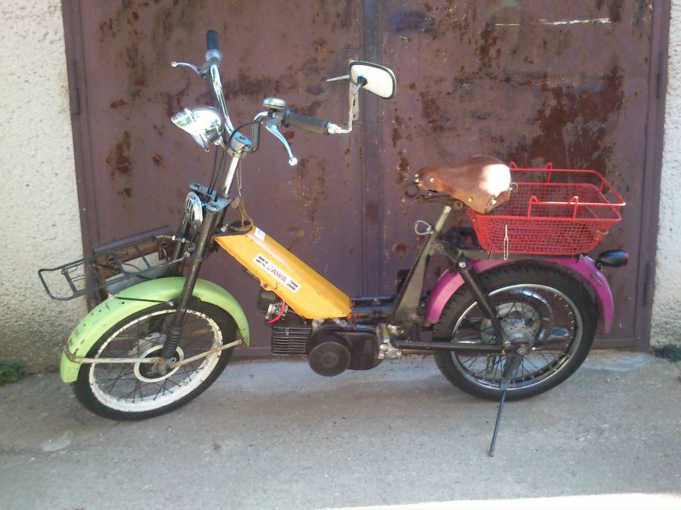

Příspěvekod Wisly » úte zář 15, 2020 20:22:58
Tak po dllllllheeej dobe sa zas hlasim. Moj Hippie hotovy. Casom by este mal prist namiesto vyfuku zo Sachsu vyfuk z Pioniera. A ta taska z prednej vidle mozno pride na kosik, alebo uplne prec. Bude sa s tym asi zle jazdit. Motor je z 210 a ram sa nemusel pilit, ako som si myslel, ale sa navarili nove drziaky motora, ktore sa posumuli dozadu, ako sa dalo.predna vidla a aj koleso je z PIO. Taktiez zadne tlmice. Sedacka je kombinacia kostry z 207 a perovanie zo stareho bicykla.Blatnik v predu je zadny z 210.

Příspěvekod Azor » stř zář 16, 2020 8:01:12
Gratuluju, je to opravdu ďábelské. Já mám asi nějaké divné rámy, mně se to tam prostě na délku nevejde ať to zkouším jak zkouším. Vidle z pincka to nepatrně oddálí, ale ne zas tak výrazně. Ty tam máš krásnou fuku, u mých pokusů svíčka vždycky narážela do blatníku. Tu elektriku máš tak hnusnou až je to krásné. Akorát u nás v kopcích by mi chyběla možnost přišlápnutí v největším krpálu, ale jinak oba palce nahoru. :twisted:

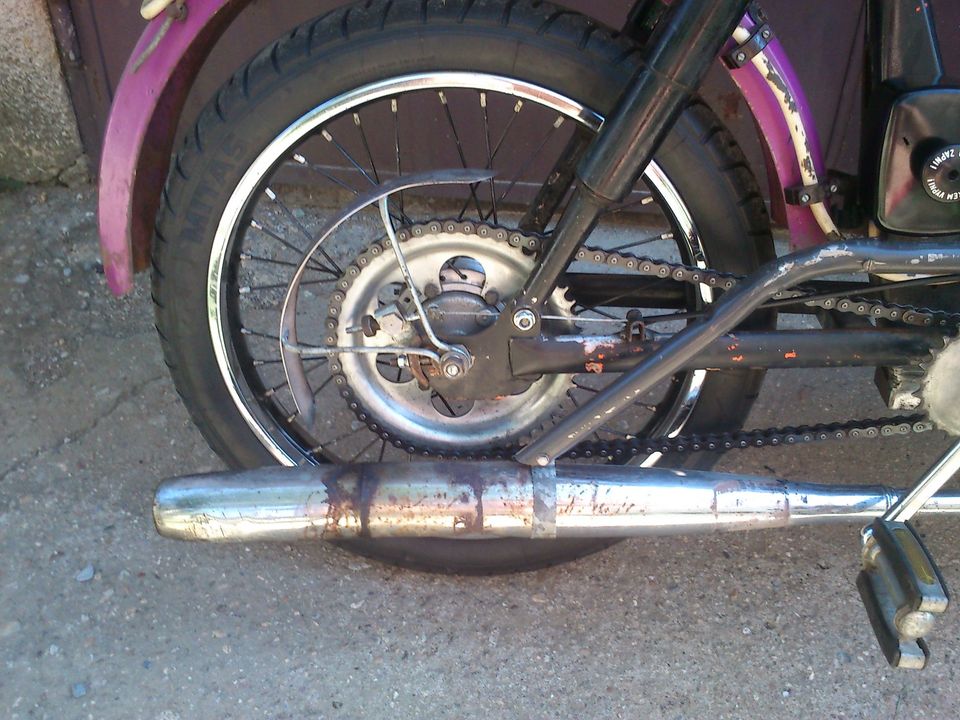

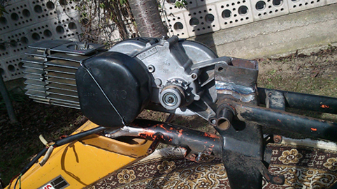

Příspěvekod Wisly » stř zář 16, 2020 12:25:06
Pre motor je tam zvlast robene miesto a je posunuty co najviac dozadu. Koli tomu padol aj stojam. Mosim mat bocak, ale klasika mi chyba, mapr pri defekte :) . Takze karboskou odbruseny stojan a zabrusene vybratie pre motor do "torza", co drzalo stojan. Navarene nove drziaky na motor (mozem ti to nafotit, ak chces). Mam na tom Madarskuu upravu, takze bud kopce vyjdem, alebo nie :D :D :D . Vzadu mam 12V LED svetlo z Ali, bez usmernovaca - napojene priamo na striedavy :D snad nieco vydrzi a v predu mam 12V 21W ziarovku. Svieti to uzasne, len dufam, ze to teplo mi neroztavy umelinu na svetle - tiez z ALI .

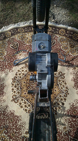

Příspěvekod Wisly » pon zář 21, 2020 8:15:52

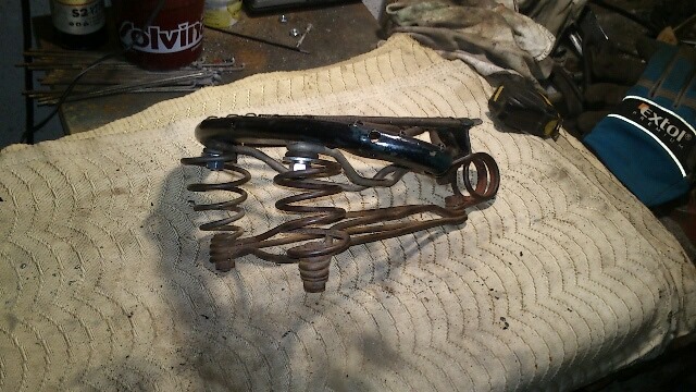

Posielam foto uchytenia motora. Ospravedlnujem sa za kvalitu fotiek, ale ako nahlad to staci.... ak nie, mozem nafotit znova, neni problem. Pri skusobnej jazde som zistil prve nedostatky. To predne svettlo stoji za houby, lebo parabola nieje "parabola", tym padom ziarovka nieje v ohnisku a svetlo nevytvara pekny svetelny kuzel na cestu, ako by mal a neni vobec, ale ze vobec nic vidno. Dal som do neho 12V 20W ziarovku. Najprv som dal do neho 12V 20W mini halogenku, ale ta sa vypalila po 300m jazdy. Takze pojde ine, asi klasicke z 207. Zadne svetlo - tiez z Ali - je ledkove na 12V a to zatial svieti krasne. Pripomynam, ze som nan dal priamo striedavy z cievok a bez obmedzovaca. A ta sedanka je na mojich 100kg moc makka - moc pruzna. Ale na to si asi zvyknem.
Wisly
Příspěvky: 75
Re: Předělání Babetty 207 na 210

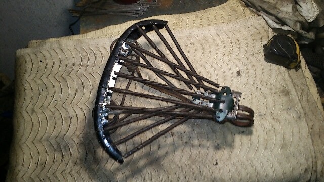

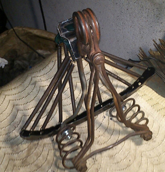

Příspěvekod Wisly » pon zář 21, 2020 8:20:15
Sedanka je krizenec 207 a stareho bicykla. Vrch je z 207, zo starej sedanky z bajku som pouzil krasne pruziny a potah som usil zo starej brasne na naradie, co mali kedysi monteri. Tie sroby, co su navrchu vidno (na celkovej foto na prispevku predtym), by som mozno casom vymenil, lebo tie sa mi nepacia, ale nemal som ine mosadzne porue.

Příspěvekod Azor » pon zář 21, 2020 21:34:34
Díky za obrázky, jsi zručný sedlář - ty obrázky jsou pěkně detailní, ale skoro bych radši jeden z těch obrázků zadního uložení motoru trochu větší. Pro představu to sice stačí, ale ... To světlo hned nevyhazuj, s žárovkou se dá přece laborovat, najít místo kde bude v ohnisku a tam to zapevnit, není nutno se otrocky přizpůsobovat stávající objímce. Ty čínské sofistikovanější ledky s velkým chladičem (fakt vydrží) lepím po najití ohniska k parabole napevno nějakým pružným tmelem (např All-fix), na objímky kašlu.
