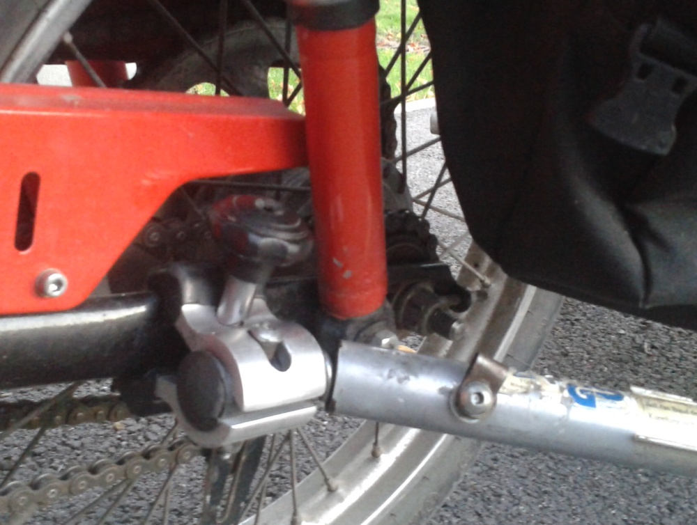

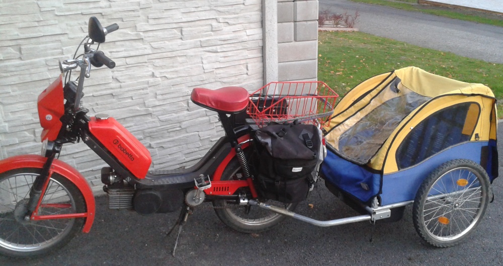

Takže, tady je foto toho mého spřáhla. Vozík má geniální uchycení, viz detail. Zatím jsem udělal jen kilometrovou vyjížďku kolem komína. Rychlost cca 30km, po prázdnu, občas úmyslně vymetená nějaká díra. Dojmy dobré, spřažení za deset sekund, skoro to neskáče. Uvidíme během týdne, bude ostrá zátěžová zkouška. Zatím spokojenost.

Příspěvekod ridchey » úte zář 29, 2015 20:02:17
zajimave, a co naklon v zatackach?

Příspěvekod Artifex » stř zář 30, 2015 1:41:33
... a co očouzení výfukem?

Příspěvekod jarmil » stř zář 30, 2015 5:56:19
ridchey píše:zajimave, a co naklon v zatackach?
Až sebou říznu, dám foto :D

Příspěvekod jarmil » stř zář 30, 2015 6:08:51
Artifex píše:... a co očouzení výfukem?
Jaképak očouzení výfukem, při dnešních palivech a mazivech. Na všech stojanech a obalech je uvedeno jen to nej :lol: .
Ne vážně, na první pohled to není vidět, ale vozík je vyosen, takže pravé kolo vozíku téměř kopíruje zadní kolo babetty a tudíž jde výfuk bokem. Ale uvidíme časem.
