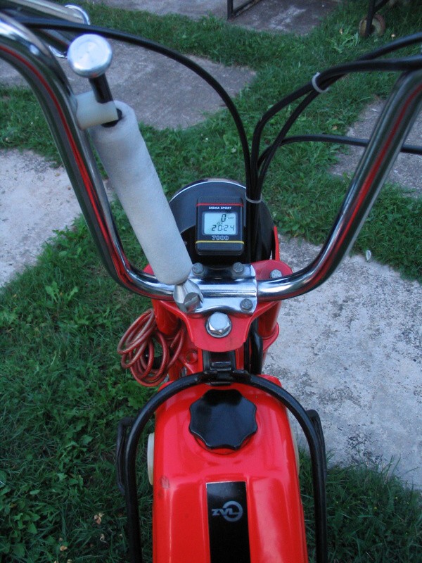

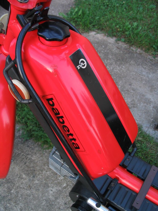

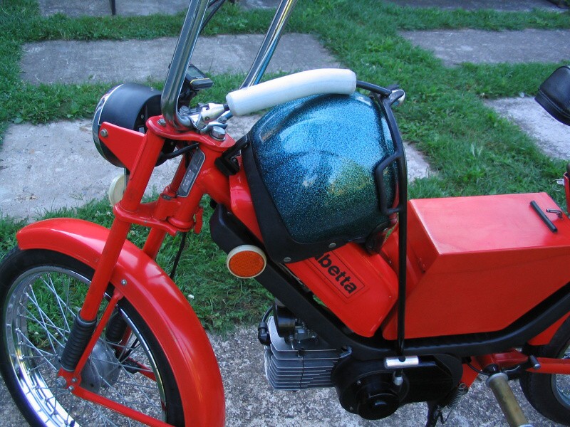

Zdravím diskutéry,
dokud nebyla přilba na Babettu povinná, měl jsem na hlavě jenom plátěnou čapku.
Se změnou vyhlášky došlo i na mě. Na své Babettě jezdím i na delší výlety, nechám ji
někde stát a jdu třeba na několikahodinový výšlap do lesa nebo na kopec - ale co s přilbou?
Vláčet ji s sebou se mě nechtělo, ještě tak ji hodit někde do kopřiv a zpátky ji zase vytáhnout.
Ale třeba ve městě zase kopřivy nerostou...
Tak jsem vymyslel držák na přilbu. Sestává ze 2 oddělěných částí.
1. část ve tvaru U je otočně upevněna v místech šroubů, držících plastové lišty.
2. část je otočně a výkyvně na hlavě řízení.
Pro uzamčení přilby při odchodu je potřeba ji vložit mezi odklopenou 1.část a nádrž,
řídítka otočit doleva, 2.část zaklesnout za ozub na 1.části, řídítka otočit doprava
(tím dojde k přitlačení přilby na nádrž) a zamknout řízení.
Přilbu by šlo v zamknutém stavu odstranit jedině jejím zničením.
Pod přilbu se dá i něco schovat, např. rukavice.
Ověřeno mnoha lety používání - odměnou jsou volné ruce při opuštění Babetty.

Mne osobne sa to velmi nepáči :( ... Ono radšej nosiť ruksak... vyhodiť košík a kúpiť si alebo spraviť si uzamykatelnú komoru na prilbu :) ako mávaju normal skútre :)

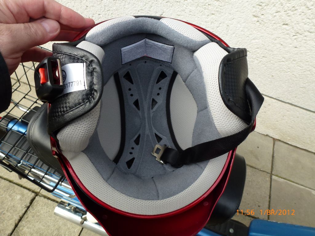

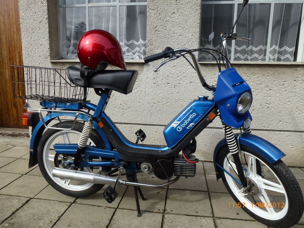

tak já mám takovou,je pěkně vypolstrovaná a když bude horko,jde odepnout polstrování na uši,takže jsem spokojen.
