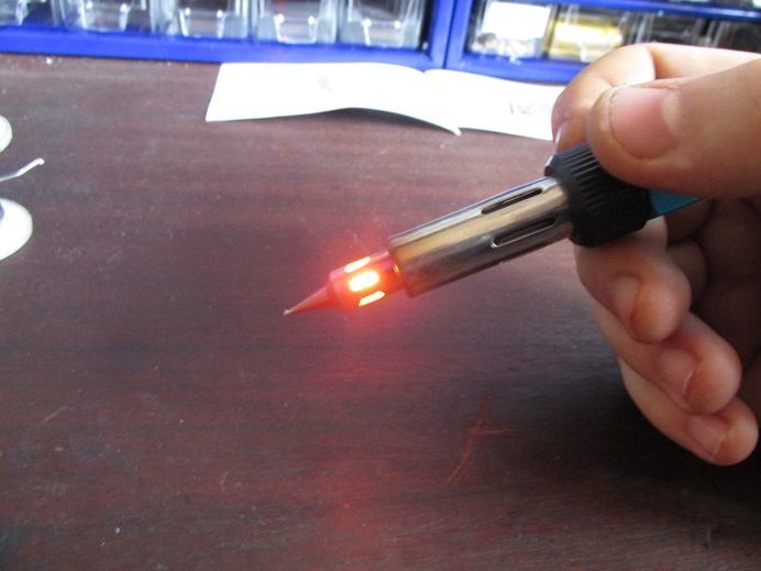

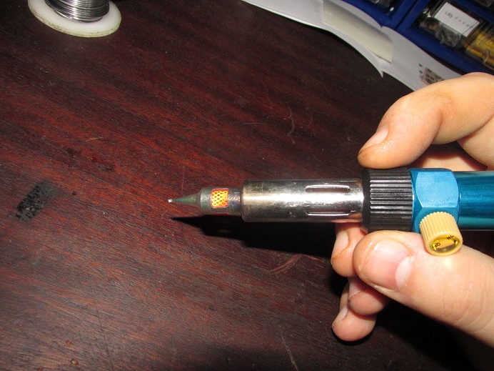

Ještě foto plamene a dodám drobný detail: Zapalování je opravdu jednoduché, na všech videjích na youtube jsem ho viděl špatně. Po zapálení pro pájení je třeba nastavit větší průtok plynu a jakmile chytnou modré plamínky po bocích, je třeba je stáhnout na minimum, pak se vnitřní katalyzátor zahřeje za cca 5s doruda a je možné stáhnout plyn na požadovanou teplotu hrotu. Ve videjích jsem vidět spíše moc velké plameny při zapalování, katalyzátor pak prohřívají cca 20s a více a diví se, že jim nemůže chytit.
Další tip pro ty, kdo si tuhle potvoru pořídí: Když vám dojde v polovině práce plyn a doplníte jej, většinou není třeba katalyzátor znovu zapalovat, pokud není vyloženě silný vítr, který by ho vychladil, stačí přidat plyn a rozžhaví se sám.
