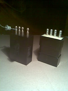

Tato zapalování jsou na prodejnách. Obojí mají svorky v pořadí G I 1 15
Ta 15 je odsazená od ostatních.
Jestli někdo znáte jiná tak je sem přidejte. A jestli znáte výrobce tak taky napište. Odhaduji že to na levo je maďarské?

Můžete mi prosím upřesnit kde přesně je ten tyristor s indučkou na babette 210 ? Pořád tomu nerozumím,protože mi nejde pořád zapalování (elektřina je správně kontroloval jsem to asi10krát a jsem nahraný z toho) .
Maroni
Příspěvky: 129
Bydliště: Darkovice
Re: Tyristor nebo tyristor s indučkou?
Příspěvekod Starec » úte pro 22, 2009 20:06:11
Bože Maroni: máš Ty ale problém, z hore publikovaných obrázkov musíš vedieť ako ten tyristor vyzerá, či nie? Tak si zmontuj bočné kryty a si ho pohľadaj. Je to jedná obyčajná čierna krabička zo 4 alebo z 3 vývodmi, podľa typu. Kto hľadá nájde!
Příspěvekod martin110r » úte pro 22, 2009 20:20:55
No podľa tejto fotky to musíš nájsť aj keby si nechcel.
Příspěvekod Maroni » stř pro 23, 2009 14:06:44
Jo tak to já už vím . Díky a nezlobte se :|
