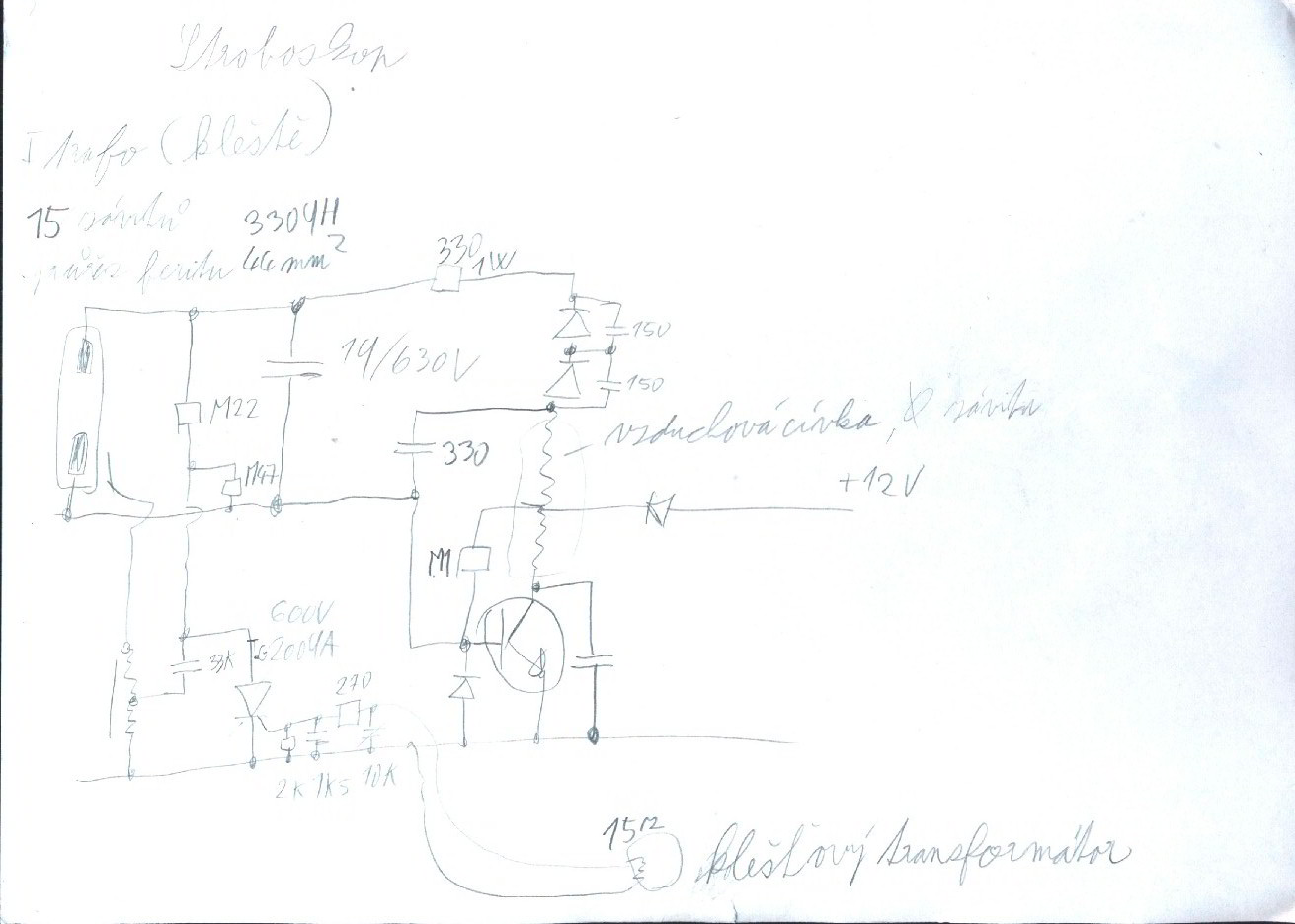

Tak jsem si koupil ten stroboskop z Unimaxu. Jmenuje se CP7504, už se navyrábí, místo něj teď je digitální CP7529.
Je pěkně provedený, má snímání jiskry pomocí proudového trafa, což je jediný způsob který spolehlivě rozliší mezi jednotlivými svíčkami u víceválcového motoru. Snímací trafo se ovšem musí nasadit správnou stranou, je na něm šipka ke svíčce.
Má jen jednu vadu, s malými motory jako babetta nebo sekačka nespolupracuje, mají moc malou energii jiskry.
Takže zkusím zvednout citlivost, popřípadě si dodělám kapacitní sondu.
Tak stroboskop jsem upravil, odštípnutím jednoho kondenzátoru 15n na vstupu.
Kdyby někoho zajímalo schéma, mohu zveřejnit, mám ho nakreslené.

Příspěvekod butan » stř črc 20, 2011 8:54:21
Tak tohle je ten stroboskop z Unimaxu.
Nejzajímavější na něm je senzor, klešťový proudový transformátor. Stroboskop na 220V se dá koupit třeba jako stavebnice v GM, a tu proudovou sondu k němu lehce dobastlíte.
