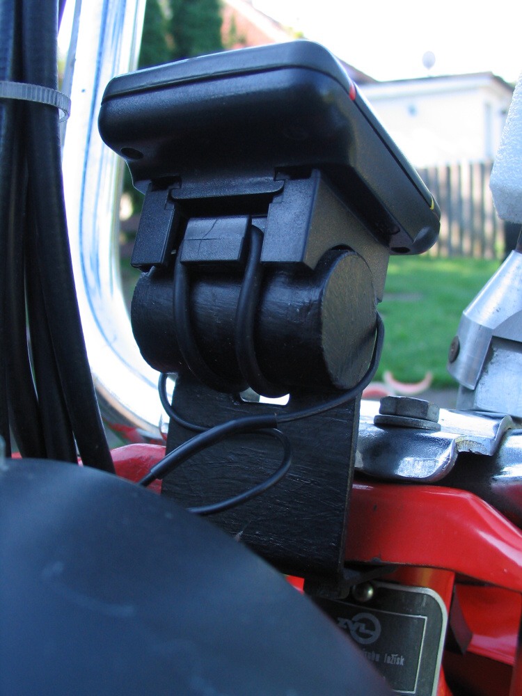

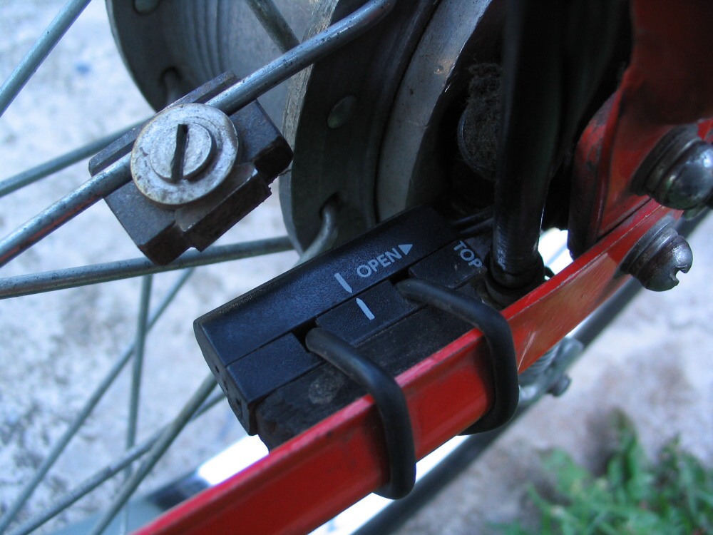

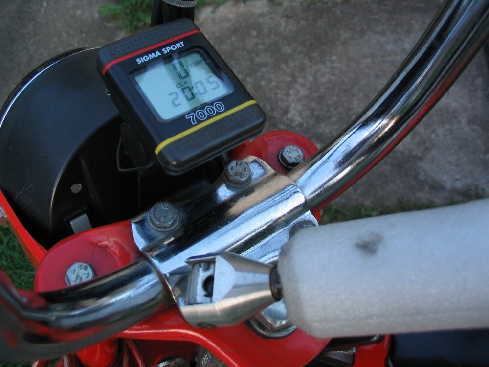

Hlásím se se svou troškou do mlýna.
Cyklocomputer (SIGMA) mám na svém stroji už několik let a s tím původním se to nedá srovnat.
Stabilní údaj o rychlosti, přesně změřená ujetá denní vzdálenost, hodiny. Při opuštění vozidla
jej vezmu do kapsy a mám tak zároveň kapesní hodinky. Při tankování vynuluju denní kilometry
a vím tak, kolik maximálně mě zbývá kilometrů k další pumpě.
Neodymový magnet jsem silikonovým tmelem přilepil na kousek plechu se zářezem pro drát
kola a závitem pro šroub. Kabel vede po bowdenu přední brzdy k říditkům.
Držák počítadla je svařen z plechu a trubky a je přišroubován 2 šrouby na místě původního
tachometru.
