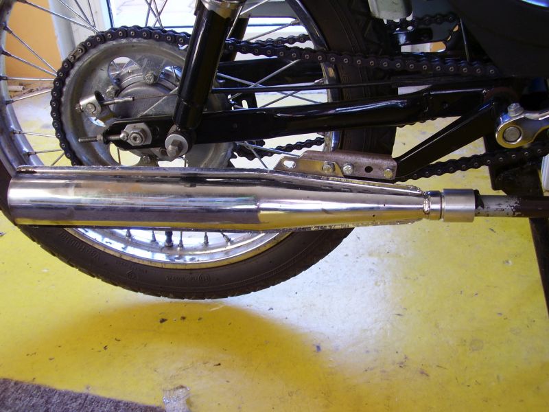

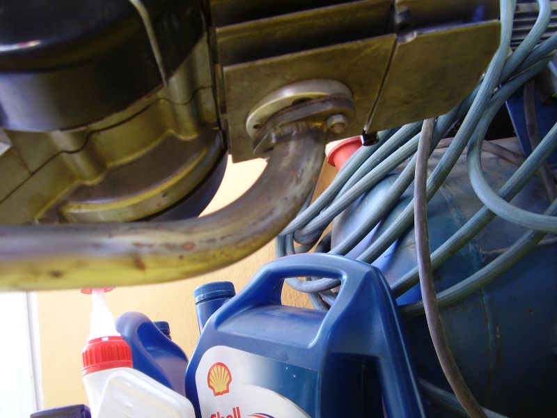

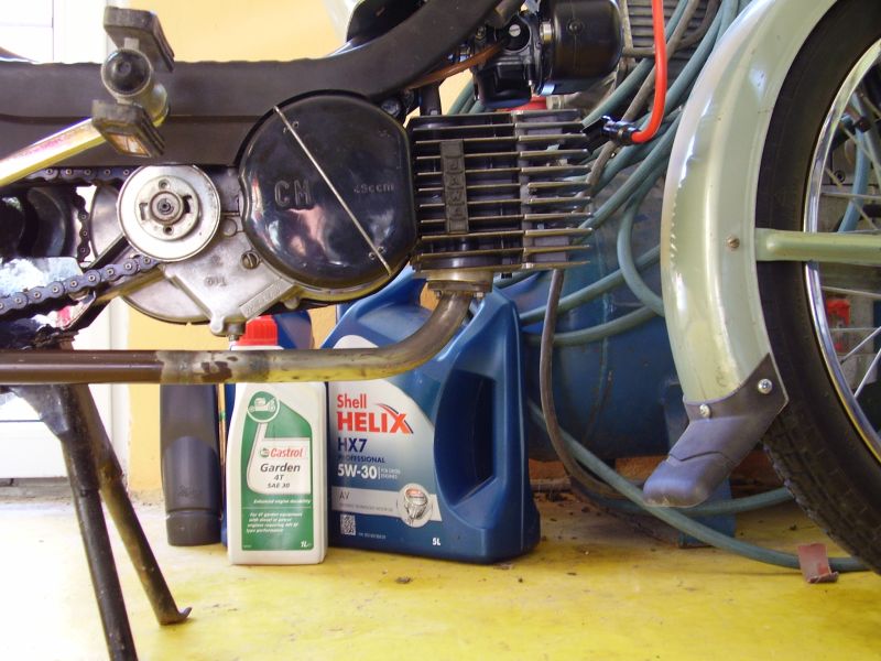

Příspěvekod pavelt74 » úte čer 02, 2015 20:07:21
Ahoj,tak jsem konečně namontoval koleno výfuku o vnitřním průměru 20mm a délce 420mm.Od válce jsem se snažil zachovat větší oblouk,než je na origo koleně.Rozhodně se zlepšil průběh motoru,jde ochotněji do otáček a kroutící moment se také nepatrně zvětšil (do kopce nevadne). Při přidání plynu je změna opravdu citelná oproti původnímu kolenu.Bohužel nemohu posoudit výkon třeba s někým kdo má výfuk Hikone. Koleno a držák ještě přijde do laku.Jinak mám ve výfuku zvětšeny díry první přepážky a v zadní koncovce vevařeny další dvě trubičky,karburátor dellorto - tryska 55 ,sání rohové s dírou navíc.

Ahoj,koleno jsem měl kratší,ale připadalo mi,že do kopce to ztrácí sílu. Ani mi nejde o to,aby to hodně točilo i když se to točí pěkně,jako aby to táhlo do kopce.Nevěřil bych tomu,že to bude tak obrovský skok k lepšímu i když je koleno jenom o 2mm větší. Zkusím ho tedy ještě pokrátit a vyzkoušet. Přikládám ještě foto trubiček v koncovce výfuku. Tuším,že jeden kolega (PetrT30) má také předělané jenom to koleno. Kdyby se někomu tady podařilo s původním výfukem dosáhnout lepších výsledků,byl bych vděčný.
