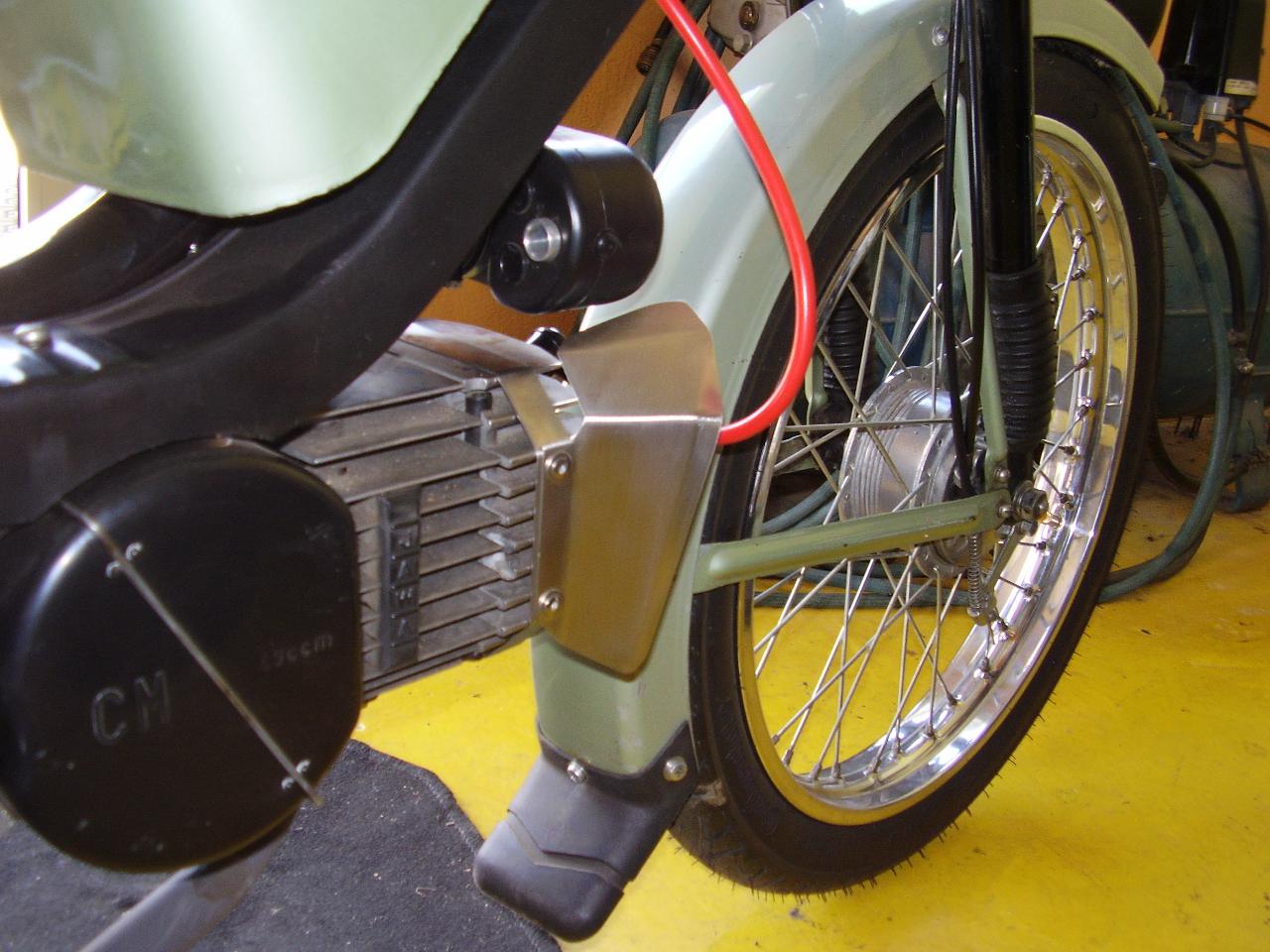

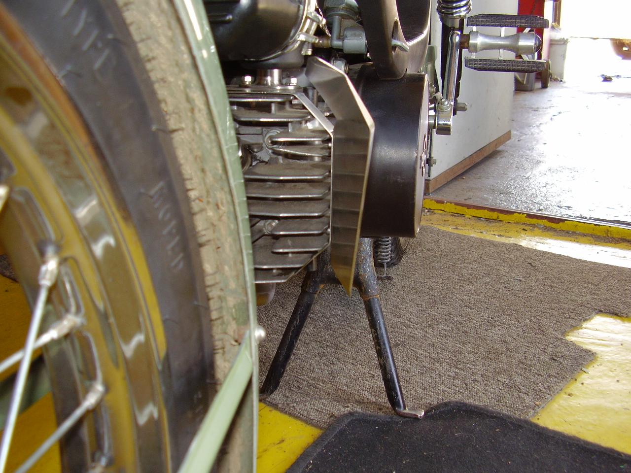

Příspěvekod pavelt74 » pon kvě 29, 2017 21:48:01
Zdravím,tak jsem také namontoval náfuky na hlavu a je to tedy znát. Ne že bych někdy Babettu uvařil,ale v kopci prostě vyvadla po ohřátí.Možná by to chtělo ještě pasivní fešný chladič přimontovat na spodek hlavy.Ještě jsem vyhodil tlumící gumy ze žeber (na foto ještě jsou).

Příspěvekod pankac1985 » sob říj 13, 2018 21:07:25
pavelt74 píše:Zdravím,tak jsem také namontoval náfuky na hlavu a je to tedy znát. Ne že bych někdy Babettu uvařil,ale v kopci prostě vyvadla po ohřátí.Možná by to chtělo ještě pasivní fešný chladič přimontovat na spodek hlavy.Ještě jsem vyhodil tlumící gumy ze žeber (na foto ještě jsou).
Byl by nejaky planek na vyrobu? jako rozmery ?

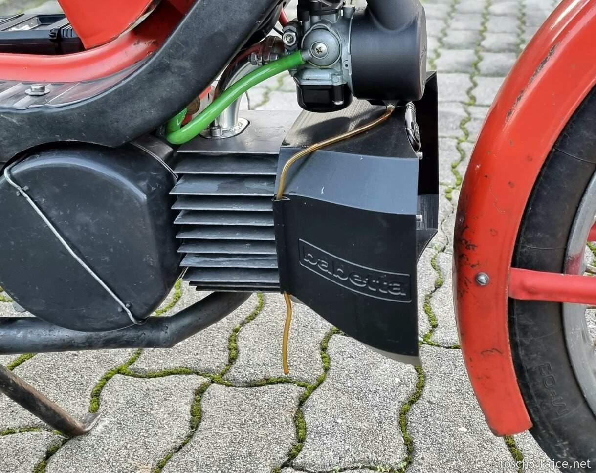

Příspěvekod rosch8 » pon úno 17, 2025 1:34:10
30°C dole z teploty valca. Pomaha to aj v kopcoch, na zaciatku stupania je nizsia pociatocna teplota.
Je to 3D tlac z odolneho materialu.
