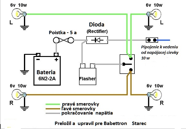

Jednoduché riešenie:

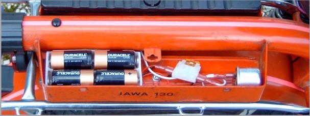

Připomínka, akumulátor ve schématu zapojení je olověný (dolévací), 6V 2ah,
ale na fotce je něco úplně jiného, asi jen alkalické baterie.
Výhodou tohoto řešení, na rozdíl od zde ve fóru dříve popisovaných, je že můžete použít staré magneto z babetty 20W, tedy tři užší světelné póly v sérii.
