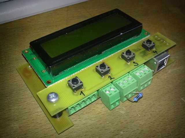

Příspěvekod ferso » úte srp 31, 2010 10:07:15
Cez minulý víkend som dokončil prvú verziu riadiacej jednotky a v krátkosti otestoval na babette. Na statore s cievkami som vypiloval dlhšie otvory a pretočil stator viac dozadu - odhadujem asi na 25° predstih (musím to nejako zmerať presnejšie). Od tejto hodnoty som potom oneskoroval zapálenie zmesi a vytváral tak predstih od 0° do 24°. Zmenu predstihu bolo na behu motora skutočne poznať, skúšal som hlavne pri voľnobehu (mal som ju celý čas len na stojane a keďže bola nedeľa, nechcel som robiť rámus). Teda pri nulovom prestihu motor zdochol takmer okamžite, pri 5° chvíľu bežal, spomaľoval, až sa zastavil. Pri 12° bežal celkom kľudne zhruba na 1500 - 1600 otáčok. Keď som predstih vrátil na pôvodnú hodnotu (cca 20°), okamžite sa motor roztočil na vyššie otáčky a poskakoval zhruba okolo 1800 - 2200.
Tak mi napadlo, že keď už nič iné, aspoň sa to bude dať použiť ako regulátor voľnobehu - nastavím stabilný voľnobeh na karburátore a ak bude rukoväť plynu pustená, automaticky budem upravovať predstih tak, aby sa motor držal v najnižších možných otáčkach a nezdochol.
Vonku sa akurát strašne pokazilo počasie, takže sa zatiaľ budem venovať úpravám v softvéri (najmä nastavovanie parametrov výpočtu priamo za behu a spomínanú reguláciu voľnobehu). Budúci víkend to skúsim otestovať za jazdy.
Pripájam foto riadiacej jednotky:

Příspěvekod butan » čtv zář 02, 2010 18:40:35
Kdybych vlonoběh reguloval já, tak nechám předstih na 0° a občas nějaký zápal vynechám.

Příspěvekod martin110r » čtv zář 02, 2010 18:54:57
Nooo parádne. Čumím ako péro z gauča, čo všetko sa na Babette dá urobiť. Ja sa môžem rovno schovať so svojimi úpravami typu tlmené/diaľkové svetlo, brzdové svetlo, 45 W žiarovka vpredu a podobne :lol: .
