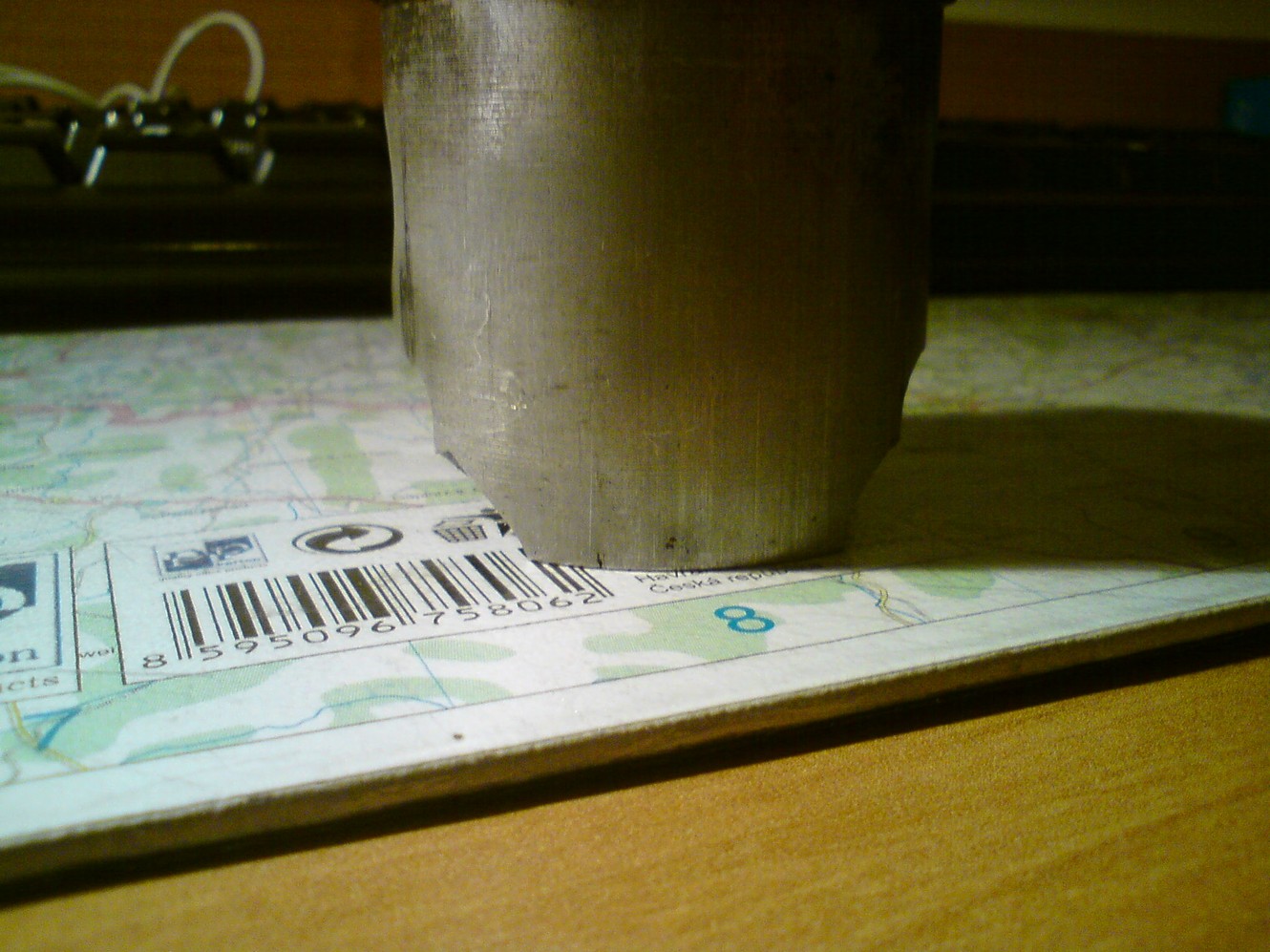

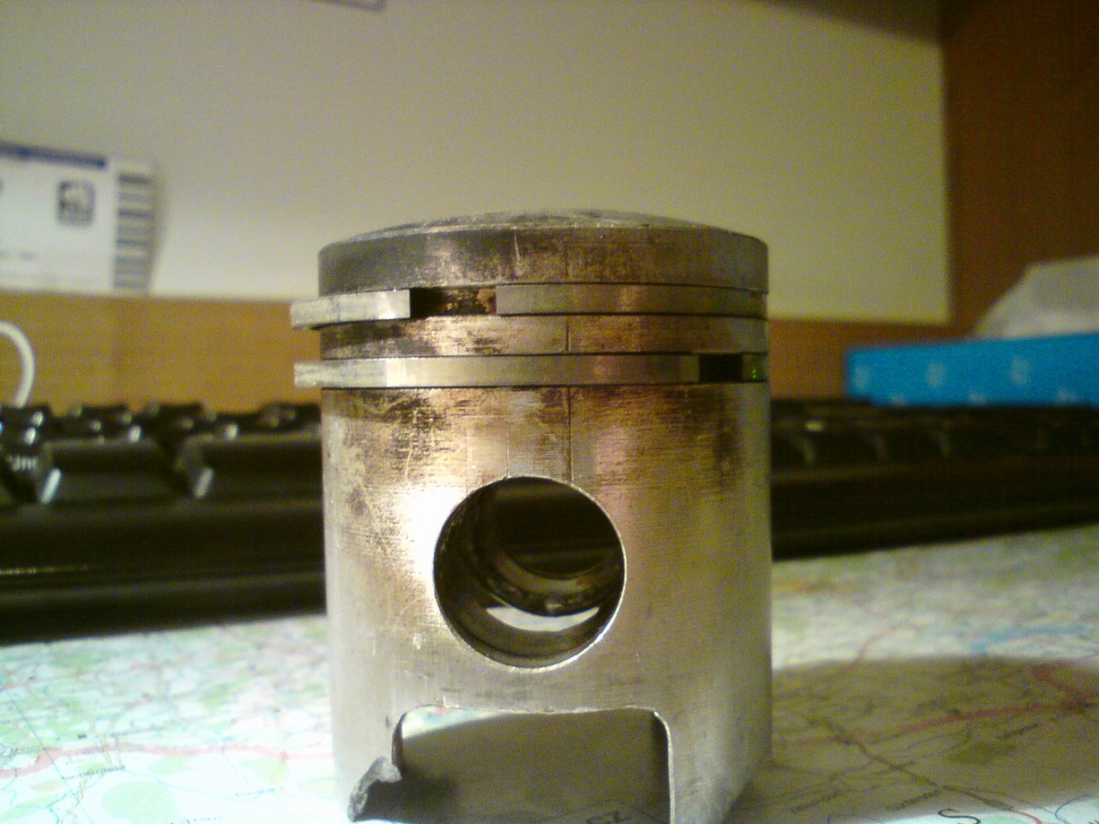

Tak jsme to stáhl a ukážu vám výsledek. Moje babetta to není tak blbej nejsu ale toto jsme sundal. Nehcápu jak to že to má dole zlomený a JEZDILO TO. Předpokládám že ty naoranžovělá místa to znamená že to někde přidřel. A to bude nejspíš i první výbrus-39,23. Jakej píst mám místo toho koupit? Na fichtlkramku je pouze 339,25 tak aby se to do válce vešlo.

Viděl už jsem horší písty a jezdilo to. :)
Jo a s koupí pístu si hlavu nedělej.Pokud píst vypadá takhle, tak je válec zralej na výbrus a když si to necháš udělat,tak ti k tomu dají i nový píst,kroužky ,ségrovky a čep. Aspoň mně to vždy dali.
