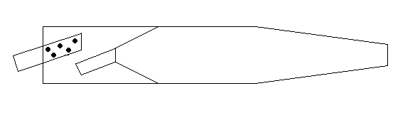

Dr.House: A co něco takovýho? Objem výfuku je větší a je i malá vyletová trubička, i když dost krátká, ale lepší než nic. Jen hluk bude asi větší.

Příspěvekod Dr.House » čtv dub 12, 2012 8:47:06
Jo nějak takhle sem to myslel, určitě by se musela vyndat ta první přepážka co je ve výfuku a trčí z ní ta závitová tyč. Pěkný laděný výfuk by se ještě dal udělat z origo ze simsona, akorát by bylo nutné ho hodně zkrátit, uvnitř už je normálně kužel.
