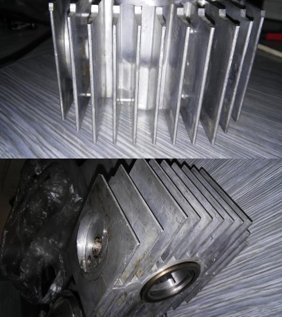

viděl jsem tu na fóru několik fotek opravdu čistých motorů a chtěl jsem se zeptat, jestli máte nějakou osvědčenou jednoduchou téměř bezpracnou metodu, jak vyčistit žebra a vnitřní těžko dostupné místa hlavy. Nebo mi nezbývá nic jiného, než od rána do večera čistit hlavu rýpáním šroubovákem?
Já si koupil přes inzerát náhradní originál hlavu válců, ale je celá zaliskaná špínou.
Zkoušel jsem v hrnci povařit hlavu s jarem, pak s octem, nepomohlo. Zkoušel jsem technický benzín, Arvu oplachovou, líh, RF čistič, také jsem nepochodil. Dolů šla jenom taková nepříliš ulpělá špína. Ale tu zažranou lze sundat jedině rýpáním šroubovákem.
Ještě mě napadl ultrazvuk, máte někdo zkušenosti s čistěním ultrazvukem?
Už nevím, co bych jinak zkusil.

... hrubu spinu samozrjeme oskrabat musis bez toho to nejde ... a ja potom pouzivam etylacetat z roboty ... s tym ide dole wsetko ... :D maly stetec a ides ... do 10 minut ako novo vyrobene

Ultrazvuk vyčistí i to připečené, čeho se rozpouštědla nechytají, ale je to záležitost i několika hodin a taky se to musí různě v lázni natáčet, aby se to vystavilo nejsilnějšímu vyzařování, které vychází od spodu. Jinak ty ultarzvukové vlny mají docela i nějakou sílu, protože při delším "vaření" má lázeň vzhled metalízy, z toho jak vlnění ubere nějaký ten mikron z čištěného předmětu.

Ahoj,já jsem měl taky takovou napečenou hlavu nešlo to ničím dolů a nakonec jeden chlápek mi to vzal do galvanovny a nanesl na to bezproudý nikl co se dává na stříkací pistole.Výsledek paráda,hlava lepší než nová.Ovšem pokud máš možnost to někomu dát.

Sám používám ultrazvuk, ale doporučuji k rychlému vyčištění použít hydroxid sodný, roztok 10%. Namoč do něj hlavu tak aby spalovací prostor a těsnící kroužek kolem něj zůstal na suchu. Hydroxid rozpouští hliník, proces musíš hlídat a včas ukončit, ale povrch bude dokonale vyčištěný.

A co válec? Hlava není problém, ale jak na válec, aby se nepoškodil výbrus, když to ponořím celé do hydroxidu, resp. do ultrazvukové lázně?

Železu hydroxid nevadí, ale pokud zateče mezi vložku a hliník tak ho odtamtud už nedostaneš (tedy ty produkty po reakci s hliníkem), a zhorší se tím chlazení válce, takže jedině opatrně oplachovat žebra štětcem.
S ultrazvukem a jarem není problém.

Sehnal jsem si blok s výbrusem, samozřejmě zamarastěný jak prase (když už to prodávají tak by to aspoň před broušení mohli umýt), tak jsem si půjčil wapku z práce, ARVA oplachová, Auto-Milit, celé jsem to ponatíral, vyflákal a je to vcelku pěkné.
Akorát samozřejmě ty zapečeniny z toho neslezou, ale ta arva a wapka to pěkně naruší a jdou potom setřít kombinací hadr-šroubovák. Nepotřebuju to úplně vyleštit, je to stejně jen blok na testování, ale ty zapečeniny mrzí a celé to drhnout nebudu (zbytečná práce pro tyhle účely). Fakt nezná někdo nějaký přípravek co by aspoň pěnil když už nic? Krom toho ultrazvuku se to dá prej ještě pískovat, ale pro mé účely je to zcela naprosto zbytečné. Jen nějaký lepší přípravek za rozumnou cenu.
