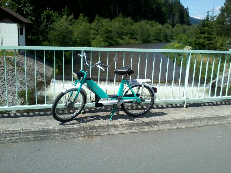

pořád přemýšlím že když na jedné straně mam ty ochranné drátky nebo co to je za struny u zadniho kola na neodpruženné vydlici proti temu jak se ten kabát nemá zaplést do kola , co tam dát a kde to tak sehnat nemáte někdo typ chci udělat obě strany nově výplet. at to trochu vypadá co použít nejvhodnějšího? diky :wink:

Je to klasická šnůra na prádlo :)

tak jsem včera polítal kaufland,tesco,obi,wietnamce,a sekačkovou techniku prodejnu,a nenarazil jsem na nic co by bylo vhodné na nový výplet nemáte nejaký tip kde sehnat takovou strunku ? vše bylo bud neohebné tlusté jinak zbarvenné než bíle,ještě mě napadlo se jít optat do rybářských potřeb ale to už je asi ta poslední má naděje kde by něco mohly mít :/ snad možná někde v elektru sehnat dtrát s ílou bužírkou ale aby byl ohebný dobře to bude tedy oříšek :( poradte něco :wink:

sice netusim,jestli ten vyplet byl plneny dratem,nebo byl primo dratovy,to by ti rekl Pavel, ale v rybarine sezenes silon prumeru jaky chces....a barvy snad taky

jen tak jsem koukal na web wolkerovou a 10m chtějí 1200kč toš to je pro nejaky zbohatlíky kteří jezděj chytat velryby snad :D snad tam budou mit třeba tod jsem nasel ale zas platit za poštovné zbytečně se mi nechce snad to budou v tom pv čku mít http://www.arybarstvi.cz/silonova-strun ... -8854.html doufám jen že to nebude tvrdá potvora neohebná potřebuji aby šla napružit trochu a byla ohebna dobře ,nevim no jestli ten origoš je ze silonu nebo z něčeho jiného ,a co moc nechápu a není to jen u mě tak to že každý má 5 linek ale na nosiči je dír 6 a na kostře 5 kazdopadne udelam 5 linek doufam teda kdyz to splaším

Příspěvekod Pavel » stř dub 30, 2014 13:28:10
Je to normální silon. Není průhledný, spíš takový mléčný.
To, co je na foto, je zaručeně originál.

Babetta 228 byla první moped, co se vyráběl, takže se nedivte, že objevíte nějakou anomálii, např. těch 6 děr na nosiči a 5 na rámu. Já osobně jsem objevil i další jako kontrolní olejový šroub na víku převodovky v místě, kde je řetězové kolečko hřídele šlapátek. Holt se všechno nevychytalo a šlo to do výroby dřív, než si toho všimli. Asi tak jako v každé firmě jste časově omezeni, jinak by se dalo vylepšovat do nekonečna.

je to klasicky silonovy "dratek" seženeš to ve sportovních potřebách myslím že to byla síla 1,8mm a myslím že to bylo na měkky vyplet
