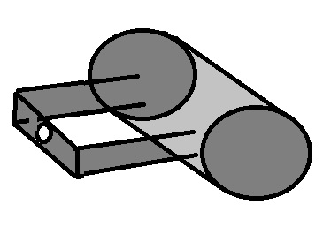

Příspěvekod tuningrob » úte srp 23, 2016 15:01:50
Jde to vidět krásně :
Spíše nevím, jak ten plocháč umístit na HTčko

Například takhle. Dovnitř to chce velké podložky. Nápad to byl geniální, nemůžu si to vynachválit. Nasouvám to s originálním gumovým těsněním, chce to trochu potřít silikonovým tukem, aby to šlo líp otvírat. A nezapomeňte vyvrtat zespod malou dírku aby měl kudy ujít přebytečný vzduch. (pravé tlač. myši + zobrazit obrázek)
