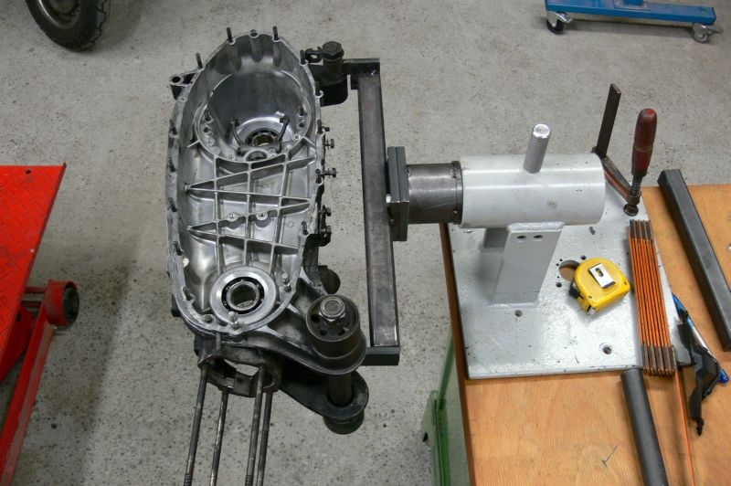

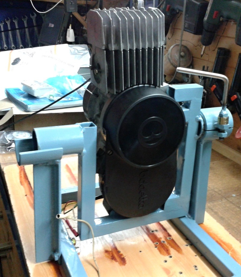

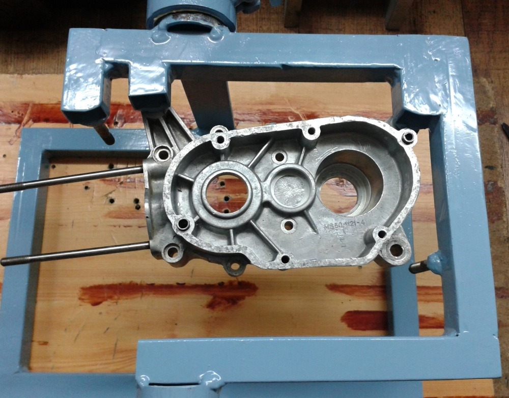

Čau lidi,
již delší dobu jsem koketoval s myšlenkou udělat si otočný montážní stojan na demontáž a montáž motoru. Nakonec vznikla tahle konstrukce, která je jak pro motor typu karteru B207, tak pro motory typu B210. Je to takový svařenec z materiálu co dům dal. Jako předloha mi posloužila fotografie na netu. Vzhledem k tomu, že válec je vodorovně, musí se použít tento typ rámu kolem motoru, aby se válec dal demontovat. Blíže viz foto na https://jarmilerik.rajce.idnes.cz/stoja ... u_babetta/.
Pokud bude někdo chtít podrobnosti, může je přidat. Takže pro inspiraci ostatním.
motor B210
motor B207
předloha pro můj stojan
