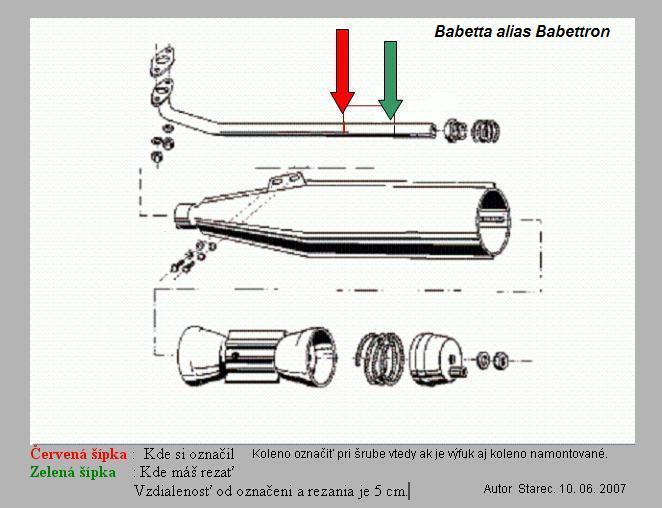

Ahoj,tak sem tu zase.. 8) Predem diky vsem za rady co jsem potreboval pred tim.. :| ale ted nastava dalsi otazka : nekde jsem tu cet ze nejaky zkraceni vyfuku dokaze zvednout vykon babettky..ale nejak jsem nepochopil co mam zkratit..jestli tu ,,trubku'' :oops: co jde od motoru do vnitrka vejfuku nebo neco jineho..a pak jestli to opravdu pomuze..pokud by nekdo vedel jeste nejake jine vychytavky na lepsi vykon,sup sem s nima :oops: predem diky :wink:

Zajíc: no skrátiť máš tu "trubku" čo ide od motora

A o kolik prosim te??bude stacit tak 10-15 cm ???

Jurajc píše:Ako som napisal najlepsie by bolo keby som nasiel ten obrazok presne si to nepamatam, ale bol to riaden kus co siel dole. Ako zacina sroub kde ide do toho tlsteho vyfuku. Pokusim sa to pohladat. ;)
Tak som to predsa nasiel :)
Tu to je nech sa paci.

moc ti diky!!a pomuze to ve vykonu??a o kolik?

mi to pomohlo o 5km/h takže to je dobrý návod :D

Tu to máte podrobne napísané: Ten nákres od Jurajc som mu len tak na rýchlo spravil.
Na začiatku si stále treba označiť kde sa vám spája koleno s výfukom, ak to rozoberiete tak od tej značky nechať tak 5 cm, môžte aj trocha menej a ostatok odrezať.
Ak má Babetta dobrý výkon tak táto úpravy zvýši rýchlosť nie len o 5 km, ale o hodne viac. Osobne mám vyskúšané, že aj 10-12 km.

všichni co pochybujou nebo se chtějí ujistit tak po uříznutí výfuku mě babetta opravdu jela asi o 10 km/h víc a tah se jí taky změnil takže se nebojte a jestli to uděláte podle těch plánků tak budete čumět:-)
P.S. já jsem tomu taky nevěřil a jsem stím velice spokojen:-)

Hlučnost se určitě nezvýší. Osobně jsem úpravu s výfukem vyzkoušel a opravdu neni to kec že jde znát výkon který jsem získal. Nevím proč je tomu tak ale podle mě je přeci kravina mít takovej kus navíc v tlumiči. Můj názor : :mrgreen: uříznout a zahodit

Zajímala by mě ta funkčnost no, tak nějak sem si myslel že když se zkrátí ta trubka, tak se ten rezonancni tlak lip dostane zpet a dokaze natlacit vic unikle smesi zpatky do valce, takze to pak neco malo prida na vykonu a tim i na rychlosti, ale nevím, potřeboval bych o vysvětlit tak jak to skutečně je :-)
