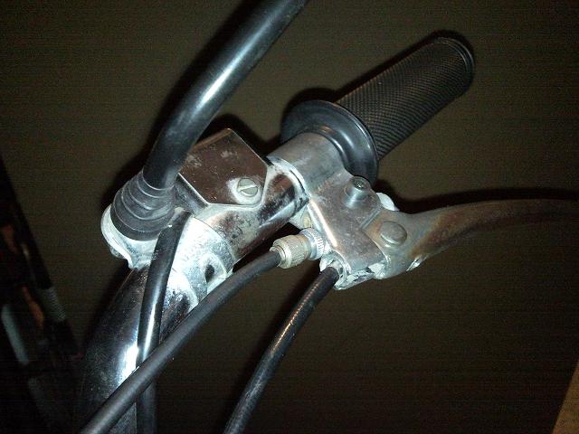

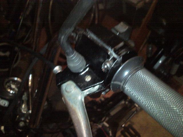

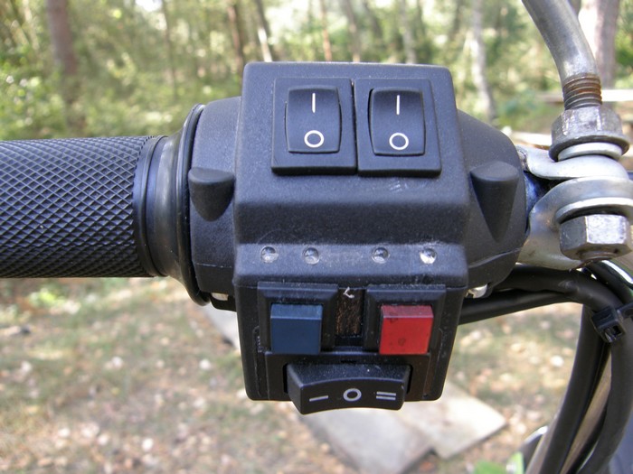

Riešiš ten istý problém, ako ja. Tiež som za svätého čerta nemohol zohnať brzdový spínač. Nakoniec som sa rozhodol ísť alternatívnou cestou. V SOS predávajú takýto spínač, respektíve tlačítko. Dôležitý je ten typ (T250R). Jedná sa o rozpínacie tlačítko, teda keď ho stlačíš, obvod sa rozpojí. Presne na tomto princípe funguje originál brzdový spínač na Babču. Inak závit na tomto tlačítku je M7 x 0,75 (teda má jemnejšie stúpanie), Babča má v páčke závit M6, takže budeš musieť záviť prerezať. V datasheete píšu, že tento spínač je stavaný do prúdu 0,5 A. V prípade, že použiješ 10 W žiarovku ako brzdové svetlo, pri napätí 6 V to bude činiť prúd 1,7 A. Ak zabrzdíš iba jednou brzdou, tak jedno tlačítko bude musieť tento prúd zopnúť. Osobne by som to neriešil. Nie je to taký brutálny prúd, aby ti zvaril natvrdo kontakty po prvom zabrzdení. Budeš ale spínaču skracovať životnosť, čo by som zase pri cene spínača 0,15 € (bývalých cca 5 korún) vôbec neriešil. Ja idem robiť brzdové svetlo (už to ako idiot odkladám tretí týždeň) a ako brzdové spínače idem použiť konkrétne tieto. Len ja blázon, ako som mladý, tak som hlúpy, nevšimol som si, že je iné stúpanie závitu na tlačítku a do páčky som vyrezal závit M7, čiže priemer sedí, ale stúpanie nesedí. Som zvedavý, ako ten spínač prehovorím, aby sa tam dal zakrútiť.

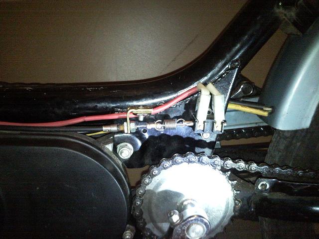

vo svojej prvej verzii som pouzil lankovy prevod na spinac, ale kedze sa my to trochu prestava pacit co sa tyka originality rozhodol som sa pouzit prave tieto
diely a tak zhanam tieto packy aj s vypinacmi, v buducnosti, teda tuto zimu, planujem smerovky tak aby to bolo po kope a aj aby to vyzorovo ladilo, len neviem kde ich zohnat
moja terajsa verzia

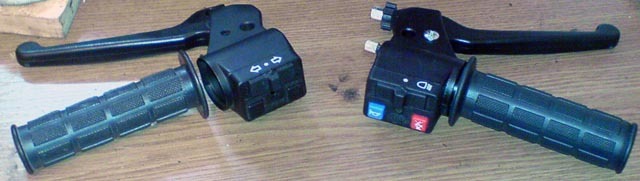

Příspěvekod wert69 » úte říj 20, 2009 21:13:54
    Taky jdu alternativní cestou :lol: .Tohle mě stálo 150Kč,originál 800Kč

    Příspěvekod wert69 » čtv říj 22, 2009 22:29:50
    Jednoduchý..koupíš v mototechně pouze kryt a přepínače dokoupíš v elektropotřebách,kryt mě stál 60Kč a přepínače cca 20Kč(jak který)kryt jsem měl sebou abych koupil vypínače "tak akorát" takže tam šly bez úprav.Vypínače jsou tam natěsno ale pro jistotu jsem to ještě zakápnul lepidlem z tavný pistole.Ty diody jsem si tam dal dodatečně.

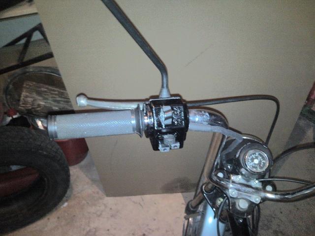

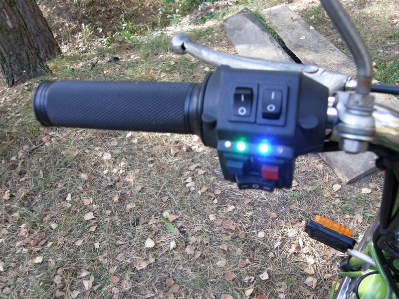

    Příspěvekod prayman » čtv říj 29, 2009 22:22:07
    Hodil som tam zdruzeny prepinac so Simsona. Ladi a funguje perfektne.Teraz mam vsetko v jednom.Smerovky, klakson, svetla, chcipak a spetne zrkadlo

    Příspěvekod Ajo » pát říj 30, 2009 10:01:25
    Daj foto.. :lol:

    Re: Packy brzdy s tlacitkami
    Příspěvekod prayman » sob říj 31, 2009 0:08:40
    OK nafotim to a hodim to tu este tento vykend
    prayman
    Příspěvky: 35
    Registrován: ned zář 06, 2009 11:49:17
    Příspěvekod prayman » sob říj 31, 2009 17:17:10
    fotil som to mobylom takze sory
