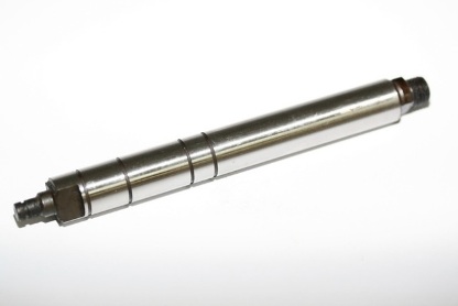

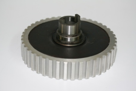

Tebe z obrázka proste chybuje toto:

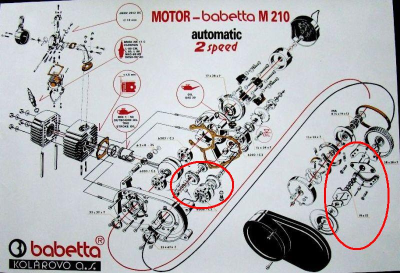

No tak prerobiť na dvojkvalt sa skutočne dá. Ak máš všetky diely nachystané, za jeden víkend to máš hotové. Keď si poriadne švihneš, tak aj za jednu sobotu. Ovšem finančne to nie je za hubičku.
Re: DVOJKA POŘÁD ZAŘAZENA-prosím help!!
Příspěvekod Starec » stř srp 04, 2010 19:02:46
Všetko ide ak človek chce a vie, ale ako vidím ty sa moc do toho nevyznáš. To by ani tak problém nebol, v tom ti pomôžeme, lenže toto prerobenie je dosť náročné na financie, tak aj nato musíš byť pripravený. Teba tam doplniť spústa vecí, to nie tak ako to ty myslíš. V prvom rade ti treba nový ozubeny bubon a vystupny hriadeľ:
Odhadujem že by to mohlo stáť okolo 2000
Ak sa na to skutočne rozhodneš napíšem zoznam čo všetko bude treba dokúpiť, ovšem ceny a kde to zoženieš to už nechám na tebe.
