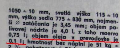

No aby som sa tu nehádal, tak to nadobro rozlúsknem. Výrobca udáva objem oleja v prevodovke 80 cm kubických (prvý obrázok). A koľko to je v prepočte na decilitre? To nám zase napovie ujo Google respektíve druhý obrázok. Je tam napísané 1 kubický centimeter = 0,01 decilitrov. Keďže tých centimetrov kubických máme 80, vynásobíme to číslom 80. Teda 0,01 x 80 = 0,8 decilitra. Ťažká to matematika však?

HM. OK beriem, dáko som sa poplietol, lenže 80 kubíkov je pól deci a niečo cez štamperlik.

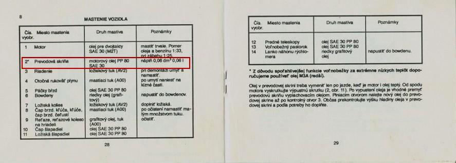

Teraz pozri na toto, v Čechách sa leje do prevodovky 80 kubíkov a na Slovensku iba 60 kubíkov. To sme asi o toľko chudobnejší. :lol:
Takže je to máličko viac ako pól deci. To sa v prevodovke úplne stratí, tak isto ako 80 kubíkov.
Tu je zas 100 kubíkov, čiže 1 deci. Tak kde bude pravda?
Ak sa naleje do suchej prevodovky hoc aj 100 kubíkov, 1 deci tak sotva ti niečo potečie cez kontrolku.
