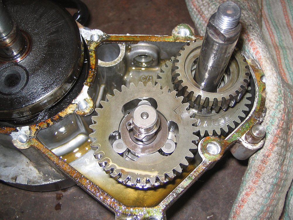

Příspěvekod Kalimero » sob kvě 21, 2011 13:15:34
Tak jsem to rozpůlil a nic podezřelého nenašel. Vyměnil jsem všechny ložiska a gufera a po prvních pár kilometrech se to zdá být dobré. Pro jistotu posílám foto volnoběžky .

Příspěvekod martin110r » ned kvě 22, 2011 22:10:18
Z fotky ťažko poznať správnu funkciu voľnobežky. Ale inak motor bol zaprasený dosť, viď kľukovka. Myslím že si dobre urobil že si ho rozpolil.
