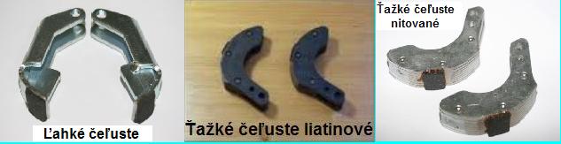

a ještě jedna věc: jak jsem tak porovnával to co mám v babetttě a to co prodávají třeba na fichtlkrámku,mám asi u řadící spojky bastl lehké a těžké.Podle této stránky http://www.fichtlkramek.cz/zbozi/babeta_dily/dvourychlostni_spojka/index.html?s=2 mám ve spojce těžký čelisti ale unašeč vnitřní a unašeč regulace je ten lehký.Má to tak být? podle selskýho rozumu k sobě patří buďto všechno těžký,nebo všechno lehký,nebo snad ne?

skacel99 píše:mám ve spojce těžký čelisti ale unašeč vnitřní a unašeč regulace je ten lehký.Má to tak být? podle selskýho rozumu k sobě patří buďto všechno těžký,nebo všechno lehký,nebo snad ne?
V žiadnom prípade tak mať nemôžeš, vôbec by ti do ľahkých čeľustí vnútorný a vonkajší unášač ťažkých čeľustí tam nevliezol a to isto opačne. Poriadne si to prezri, zrejme si to akosi prehliadol.

v tom případě jsem se možná spletl...každopádně originální lehký čelisti mi připadají jiný,než v tom obchodě...

Máš 3 druhy čeľustí, ľahké sa popliecť nedajú, ale u ťažkých asi hej, ak to niekto nepozná.

až když jsem se na to teď pořádně koukl,uvědomil jsem si,že mám fakt lehký.Pokud jsem to správně pochopil z jiných témat,lehký čelisti jsou starší tip a měly by řadit při vyšších otáčkách?

Ja stále tvrdím, že je to jedno aké tam sú, ak je v radiacej spojke všetko v poriadku radia rovnako. Snáď je to len taký subjektívny dojem, že ak niekto prejde z ľahkých a ťažké čeľuste, samozrejme dá tam všetko nové, tak sa mu vidí že to radí o niečo skôr. Poznám maniakov ktorý si odvrtavali bubon, čeľuste v snahe to odľahčiť a stále to radilo rovnako.
