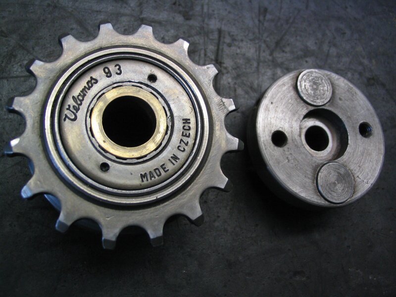

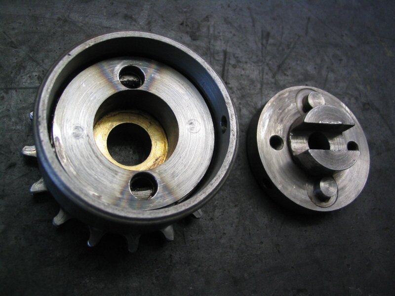

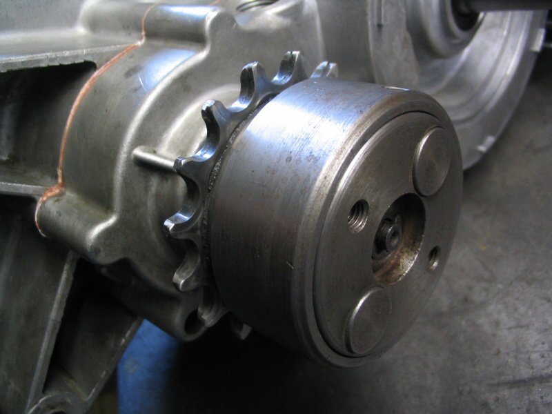

Výroba volnoběžky na výstup převodovky byly mezi prvními věcmi, které jsem při
koupi Babetty udělal. Jako základ vyhovuje "cvrček" z jízdního kola (na jednokolečko),
a 2 ks pastorků na něj, aby se dosáhlo potřebné šířky. Pak vysoustružit potřebné díly,
sestavit a osadit místo původního.
S tím souvisí i nutnost vyřešit startování motoru, já jsem si vyrobil ruční lankové.
Pak jsou zbytečné i pedály a dají se nahradit stupačkami.
Takže při jízdě s kopce běží motor pěkně na volnoběh, Babettu nic nebrzdí a ta jede,
kolik ji pustím (moc to nepřeháním, rám ani brzdy s velkou rychlostí nepočítají).
