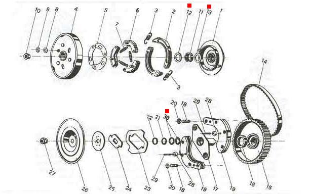

Zdarec,
prosím o pomoc zkušené mechaniky nejlépe z dob minulých. Můžete mi někdo říct přesné rozměry podložek označených na obrázcích červenou tečkou ? Každá má jiné originální číslo a tak předpokládám i rozměry. Prosím jen o reakce těch, kteří si jsou 100% jistí správnou odpovědí.
Děkuji moc !

Zdravím resim ten samy problém. V motoru v 3 kopce se už původní majitel hrabal ve spojkách a chybí vymezovacky. Na pastorku primárního prevodu mám 2 jehlové ložiska. A z cela je jen jedna ocelovka. Po sestavení pastorek ma vůli cca 2mm. Obdobném problém je na 2 kove spojce. Jsou tam takové vůle ze miska spojky je vydrena od čelisti.

Tak u prvních spojek je to tak, že máš na ose kovový kroužek o síle cca 1mm, na něm jsou správně ty dvě jehličková ložiska, na ty přijde první buben s rozběhovými čelistmi s guferem, na to přijde ta široká podložka a překryje se to druhým bubnem s těmi třemi čelistmi a celé se to zatahne šroubem. Nic víc tam není, vůle by tam být neměla. Co se dvojkových spojek týká si nejsem přesně jistý v čem máš vůli, možná by pomohly fotky nebo video.
