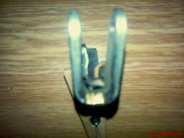

jinak tady je ukazany, jak je to na jedne celisti obrousene, je tam videt i sklon obrouseni oblozeni.
a tady je pohled z vrchu z druhe strany, nez jak jsem to fotil posledne, muzete si vsimnout, ze material kolem otvoru, kterym se celist narazi na cep bubnu je pekne zuzen, jen na jedne celisti je to celkem ok. Dalo by se s predchozim prispevkem porovnat i oblozeni, co se tloustky tyce :D To jen tak pro zajimavost...

Příspěvekod Starec » pát říj 23, 2009 6:53:34
Na tých foto čo si teraz poslal, je lepšie vidieť poškodenie, kúp radšej komplet nové aj tie rozbehové čeľuste. Ak váhaš o unášačoch, tak si kúp tiež nové, nie je to až taký veľký výdavok, a máš istotu, že dosadacie plochy budú v poriadku. Ak si to chceš dať do poriadku, tak myslím, že sa oplatí do toho investovať.
