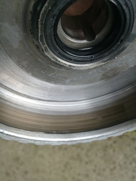

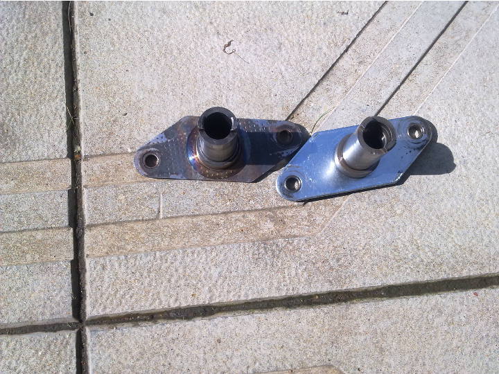

Tak ještě dodatek: Dnes se mi podařilo vyměnit gufero u převodové spojky, pořádně jsem ji vystříkal čističem brzd a babetta zase řadí. Sice už to není taková pěkná kopačka jako když jsem měl nové unašeče, už je na nich vydřený ten chrom, ale stále řadí velice obstojně (stačí jen sundat plyn a přeřadí to kdy si zamanu). Velice zajímavý poznatek: Moje babetta to dovede vytáhnout na jedničku (když byla rozbitá ta převodová spojka) téměř ke 40km/h, ale už u toho řve jako by jí někdo kroutil krkem. :) A další poznatek je naprosto katastrofální,ale úplně mrtě, kvalita druhovýroby. Mám už koupených několik unašečů, ale je to absolutní hrůza. Unašeče by se dali velice dobře udělat na laseru (má obrovskou přesnost v řádu desetin milimetrů a vypálený povrch vypadá moc dobře), ale bylo by k tomu potřeba kompletní výrobní výkresy (rozměry u několika kusů se tak strašně liší, že to ani nejde pořádně odhadnout) včetně nějakých výrobních tolerancí. Dokonce mě napadlo udělat těch pacek na nich více ať je větší povrch v záběru a furt se jen neotlačují dvě miniaturní plošky.

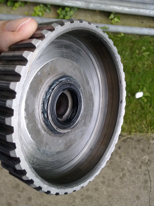

Jsem na nedotláčející dvojku klouzal přes 22km. Samozřejmě ne dobrovolně, myslel jsem si že už bude v pohodě a tak sem trošku zajel. Ke konci i při stabilním plynu se motor protáčel a rychlost padala až to spadlo na jedničku a na tu už jsem dojel domů. Třecí plocha černá a olej to nebude, protože to nejde rozpustit benzínem.
Už jsem naprosto v koncích a nevím čím to může být. Samotné pakny vypadají vcelku v pohodě a druhovýrobu do toho dávat nechci. Už jsem tu třecí plochu bubnu společně s třecí plochou paken trošku zdrsnil šmirglem, ale vždycky se mi takhle nádherně vyleští. Má být vůbec drsná nebo hladká aby to po ní pěkně klouzalo?

Příspěvekod kolos » ned zář 01, 2013 14:00:16
Čelisti ti evidentně drhnou o bok bubnu, takže tam máš něco špatně.

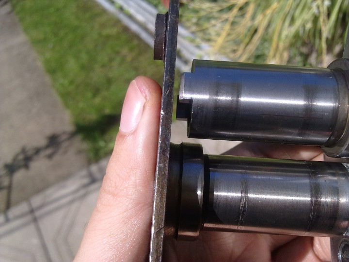

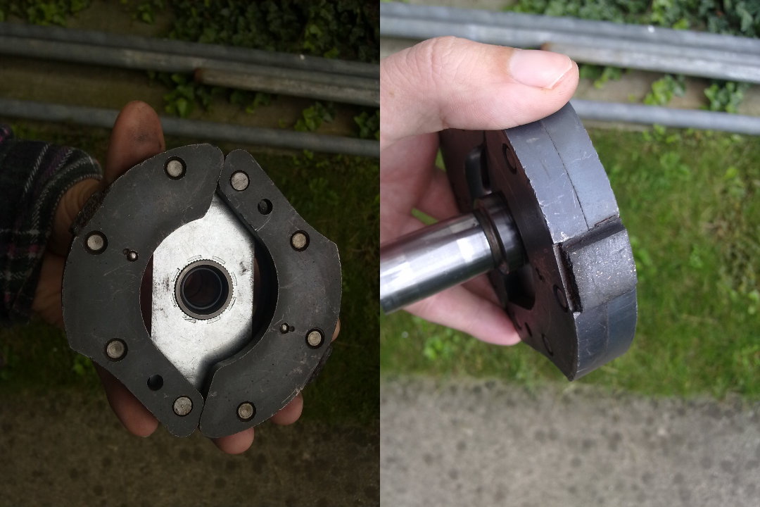

Mohlo by tohle být ten problém?:
Ten spálený unašeč čelistí je originál z ZVL, ten nový, kratší, to je druhovýroba.

Příspěvekod Pat » ned zář 01, 2013 21:03:09
Mohlo by to byt ono, vyzkousej, ale spis by mel blbnout kratsi nez delsi, kdyz ti to dre o vnitrek bubnu...
Re: Stále špatné řazení druhého rychlostního stupně :-(
Příspěvekod Grunt » ned zář 01, 2013 21:18:52
Však taky ta druhovýroba je ta kratší. A bylo to ono. Dalších 22km bez jediného zaváhaní, když jsem ji vyměnil za tu původní spálenou ze ZVL. Dva měsíce sraní, vyměňování a laborování…ale problém je v tom, že to není jediná součástka. Já už mám celou sbírku nových náhradních dílů, které jsem musel ihned po nasazení vyměnit za ty původní co tam byly (rozjížděcí spojkou počínaje). Dal jsem za to nemalé prachy a funkční není, nepočítám-li vnitřní unašeč (ale i ten už má vytlačený chrom), ani jeden jediný díl. Mám tak sto chutí to zabalit do malého balíčku a prohodit to v místní mototechně oknem.
