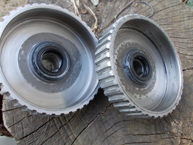

Takže jsem si to po roce laborování s různými unašeči potvrdil. Vybral jsem kompletně celý buben s Babetty, která sice neřadila nic moc, ale řadila, očistil ho, nasadil na tu svoji a zjistil, že stejně neřadí. Na původní babettě to řadilo kopancem, tak se otřelo obložení do bubnu (to se asi nějak připeklo a nešlo rozpouštědlem z vnitřku bubnu nijak sundat), jenže stačilo předělat na můj motor a téměř celé zbytky obložení z povrchu babetty to vyhoblovalo a vnitřek bubnu tu vyleštilo. Což by nebylo špatné kdyby to řadilo:
V podstatě když má spojka přehodit na druhý rychlostní stupeň, tak místo toho aby se vyřadili převodové kolečka, jsou asi furt spojené a pakny leští vnitřek bubnu, který má jiné otáčky. Jediný způsob jak to dostat na dvojku je rozjet to z kopečka aby kola dostaly dostatečně vysokou rychlost. Co tedy vyměnit a hlavně jak se k tomu dostat, když to s největší pravděpodobností není nic z venku spojky?

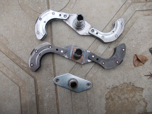

jak vypadaji unasece celisti?

Příspěvekod marhalu » sob bře 15, 2014 0:17:07
Ten buben by neměl být ojetý (vyleštěný) na té zadní straně. Mělo by se to ojet jen na styku s obložením. Mám pocit že Ti to někde drhne při roztahování a to slušně. Mrkni se ještě na vnitřní část čelistí a tam bude taky něco vyleštěnýho. Mě když to takhle dělalo tak to bylo buď křivejma čelistma anebo že mi vylezl čep a dřel se o zadní část bubnu.
Na zadní část bubnu by se spojka neměla vůbec dotýkat ...

Pat píše:jak vypadaji unasece celisti?
Které? Regulační? Všelijak:
Mám staré i fungl nové, těsné i volné, …
A nebo unašeče přímo čelistí?:
Ty mám taky staré a nové. Co považuju za důležité, je že je mám funkční. Dokud je nepřesunu do svojí babetty. Proto si nemyslím, že za to bude zodpovědná spojka, nýbrž něco za hřídeli uvnitř motoru. Ostatně po roce laborování a zkoušení všelikých kombinací by mě docela naštvalo kdybych zjistil že veškeré unašeče co mám jsou vadné.

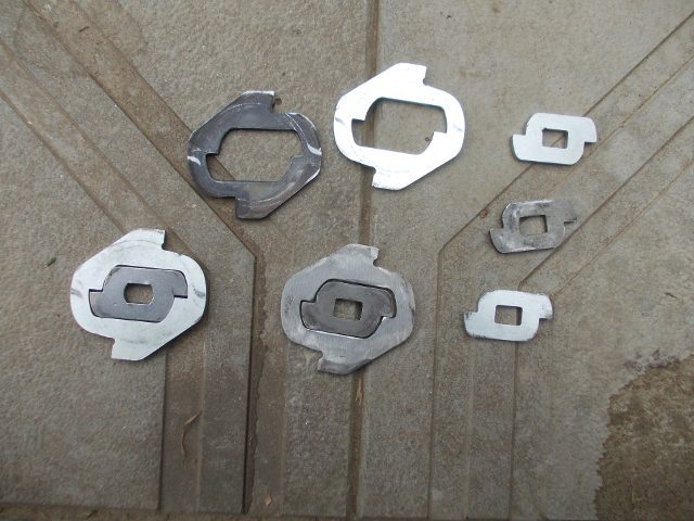

K tomu drhnuti co popisoval marhalu:
Kdyz skladas ty tezky celisti dohromady, tak se tam na jednu stranu dava podlozka (nebo segrovka, ted nevim), bacha abys to neotocil, pak se muze stat ze celisti budou vic utopeny.
Dalsi moznost je ze mas spatne slozenou prevodovku (maji se tam davat nejaky vymezovaci podlozky) a muzes mit utopenou vystupni hridel.
U tech celisti mas v poradku valecky o ktery se opira unasec?
Jeste jedna posledni vec, ktera by na to ale nemela mit vliv. Pod O-krouzkem bys mel mit 2 tenky podlozky a nad nim jednu sirsi.
Potom leda posledni moznost ze ti blbne volnobezka...

Pat píše:Kdyz skladas ty tezky celisti dohromady, tak se tam na jednu stranu dava podlozka (nebo segrovka, ted nevim), bacha abys to neotocil, pak se muze stat ze celisti budou vic utopeny.
Kdybych to otočil, tak by se musely čelisti točit opačným směrem. Což se netočí (pokud to nemají v dílenské příručce špatně). Pak už se dá otočit jen ten čep, protože vybrání není symetrické, jenže když bych zase otočil čep, tak segrovku na zadní stěně unašečů těžko zaklapnu šroubovákem, protože ta stěna je hodně vysoká. Nemyslím si že jsem zde mohl udělat chybu. Pakny se docela dost kolébou, ale jakmile do nich dám větší regulační unašeč, tak se o něj opřou a jsou docela v rovině, nemyslím si že drhnou.
Pat píše:Dalsi moznost je ze mas spatne slozenou prevodovku (maji se tam davat nejaky vymezovaci podlozky) a muzes mit utopenou vystupni hridel.
Pat píše:Jeste jedna posledni vec, ktera by na to ale nemela mit vliv. Pod O-krouzkem bys mel mit 2 tenky podlozky a nad nim jednu sirsi.
Dvě podložky (teď jsem při focení jednu ztratil takže budu muset zas dokoupit), gumový těsnící kroužek, tlustčí vymezovací vymezovací kroužek (jehož konečná rovina musí být v jedné rovině s vnější stěnou unašeče aby byly v rovině stěny regulačních unašečů). Stejně to má vliv jen na odsazení vnitřního regulačního unašeče. Nevím jestli to jde nějak víc utopit.
Pat píše:U tech celisti mas v poradku valecky o ktery se opira unasec?
Zdají se být. Pochromované, tvrdé a volně se točí.

Je to i moje teorie, protože jak jsem řekl. Vybral jsem komplet celou funkční předovku, dali ji k sobě se stejným výsledkem. Okamžitě začala leštit buben. Ta volnoběžka by měla zajistit že kdy se pakny dotknou bubnu, rozpojí se to kompletně od ozubených kol uvnitř skříně aby pakny a buben neměli kvůli převodovému poměru jiné otáčky. Pokud jo, tak to akorát začne leštit buben, což je přesně můj případ. Jenže co s tím? Dá se to nějak vyzkoušet jestli volnoběžka správně funguje?

Grunt píše:
Přiznám se že jsem z toho popisu nepochopil kam vlastně dáváš tu ségrovku, předpokládám, že správně ;). Ségrovka musí být na správné straně, tedy čep musí být správně otočený. Pokud ne, tak dochází k vyosení čelistí a problémům v řazení, dření v bubnu apod.
Když jsi tam vyměňoval tu spojku tak jsi ji nerozebíral - tím by se vyloučilo to vyosení ...
Grunt píše:
Oni ty dvě podložky pod o-kroužkem nejsou úplně nutný. Ty tenký kroužky se špatně shánějí a tak se dají nahradit dalším o-kroužkem. Tedy pak to je 2x o-kroužek a silnější vymezovací kroužek. Vyzkoušeno - zlepší se také to těsnění proti oleji :)
Také se tady psalo o vypadnuté ségrovce na hnacím hřídeli - tu by nepodceňoval. Ono když výstupní hřídel má vůli, tak si najde pro něj nejvhodnější pozici, ale ta je naprosto nehodná pro řazení. Také jsem se na vlastní kůži přesvědčil :). Zkontroluj si jak moc se hýbe ..
