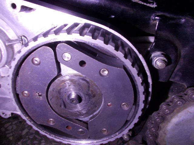

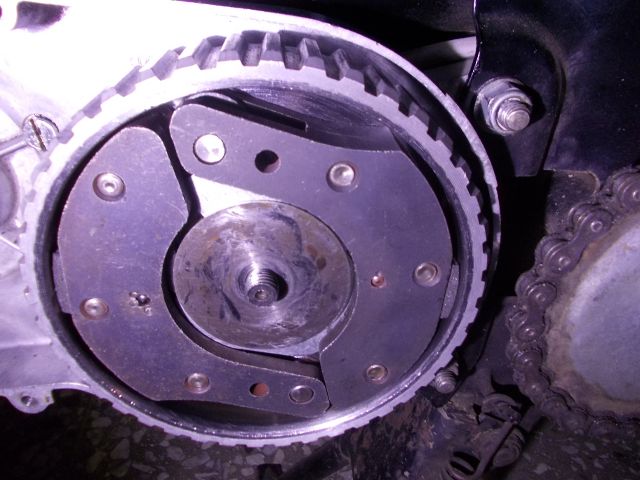

marhalu píše:Také se tady psalo o vypadnuté ségrovce na hnacím hřídeli - tu by nepodceňoval. Ono když výstupní hřídel má vůli, tak si najde pro něj nejvhodnější pozici, ale ta je naprosto nehodná pro řazení. Také jsem se na vlastní kůži přesvědčil :). Zkontroluj si jak moc se hýbe ..
Pravděpodobně jsem narazil na příčinu problémů. Výstupní hřídel se volně hýbe sem a tam cca. o 3-5mm. No co je důležitější, když je zatlačená dovnitř, tak pakny unašeče jsou opřené o stěnu bubnu (což by vysvětlovalo proč ho mám tak na stěně zbroušený a ty divné zvuky při řazení):
Pakny jsou opřené o stěnu bubnu, mezera = 0mm
Mezara = cca.3mm
Předpokládám, že výstupní hřídel by se měla hýbat úplně stejně jako ojniční hřídel, tedy i s vyvinutím velké síly absolutně vůbec. U druhé babetty se sice také hýbe, ale chce to trochu síly aby jakoby zaskočila dovnitř. Takže je fajn, že vím kde je s největší pravděpodobností chyba, ale co teď s tím? Nedá se to zvenku odsadit (aspoň abych to vyzkoušel jestli je to opravdu příčina)? Zkoušel jsem do bubnu (buben sedí jako přišitý) dát nějaký kroužek co jsem našel, no bohužel ho není moc o co opřít.
Grunt
Příspěvky: 110
Bydliště: Morava
Re: Stále špatné řazení druhého rychlostního stupně :-(
Příspěvekod Pat » sob bře 29, 2014 14:25:49
Vzstupni hridel prochazi uvnitr pouze jednim loziskem (na strane retezoveho kolecka), kde je uvnitr segrovka o kterou se to opira. Budto ti vyskocila a pak se ta hridel muze takhle pohybovat nebo je chyba nekde jinde, ale to fakt nevim v cem.
