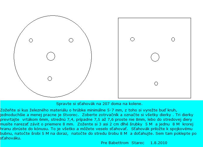

Příspěvekod Starec » ned srp 01, 2010 9:27:35
Máš pravdu odkaz je už neplatný. Urob si sťahovák sám.
Síce už tu na fóre bol jedem môj obrázok sťahováka, ale pravdepodobne pri prenosoch DB sa asi stratil, tak som len tak na rýchlo spravil jednoduchý nákres. Myslím že z popisu to bude jasné čo a ako. Ak nemáte závitnýk 8 M tak môžte stredovú dieru prevrtať aj väčším vrtákom ako 8 M a presne na stred privariť matku 8 M. Použitie je fakticky to isté.
Sťahovak na 207.JPG (50.45 KiB) Zobrazeno 18742 krát
Re: Spojka 207
Příspěvekod Graun » ned srp 01, 2010 9:47:16
Starec diky za tip. To jsem přesně hledal.
Btw pro závit M8 je nutno vrtat otvor 6,4mm :wink: (M8 x 8 = 6,4mm ... jednoduchá poučka z dob mého mládí na SOU :D )
Rozteč mezi menšími otvory je 49mm.

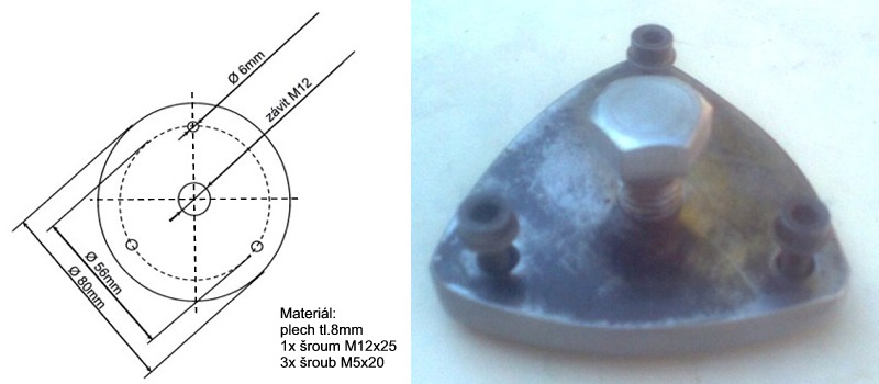

Příspěvekod Jerry » pát srp 24, 2012 10:44:10
Zdravím všechny Babettisty.
Jelikož kromě jiného vlastním Babettu 210, poprosil mě kamarád, zda bych se mu nepodíval na tu jeho Babettu 207.200, která mu stála kdesi asi 7 let. Trocha čištění z venku i zevnitř a holka byla v cajku. Jen se mi nechtěla rozjet. Tady jsem narazil na problém stáhnutí vodícího tělesa segmentů (bubnu). Nejprve jsem objevil že se dá stahovák koupit, ale tak jednoduchou věc přeci nebudu kupovat, když mám doma garáž s malou dílnou. Potom jsem objevil nákres na tomto vlákně vašeho fóra. Jenže nějak mi nešlo do hlavy, proč má být uprostřed stahováku závit M8, když uprostřed bubnu je také M8. Po chvíli bádání jsem se pustil do výroby jen s tím rozdílem, že jsem uprostřed vyrobyl závit M12, který také zvládne větší zatížení. (Pro závit M12 stačí vyvvrtat otvor o prům.10mm.) Stahovák fungoval jako báseň a plánek s fotkou přikládám níže.
Holka už jezdí o stošest a jistě je ráda že se může provětrat.
Zdar vašemu konání.
stahovák B207.jpg (50.94 KiB) Zobrazeno 17069 krát
