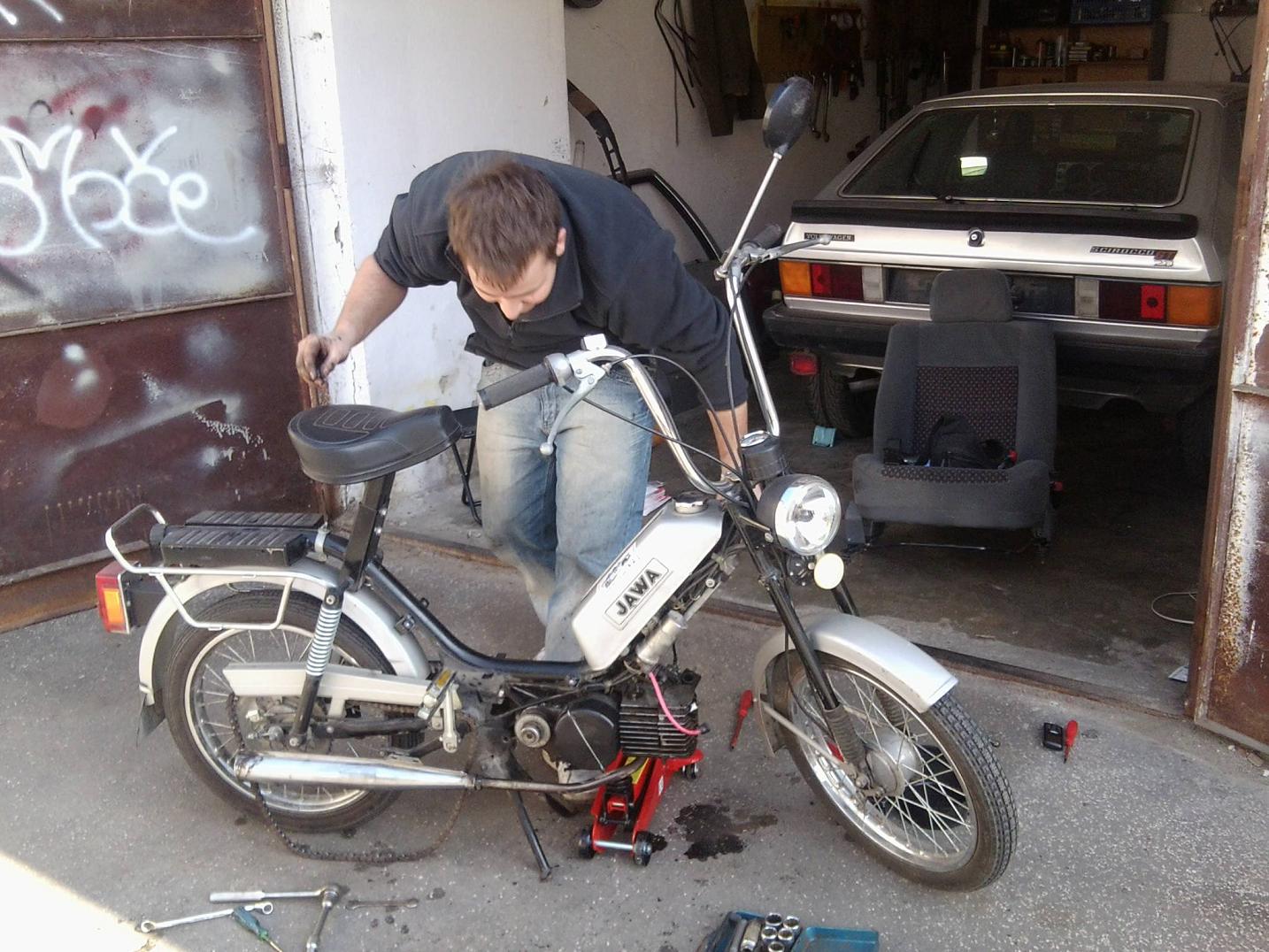

Máš někde celkové foto tý babetty? Podle toho karbecu tipuju, že musí vypadat "hrozně" (nic ve zlým) :lol:

fotky mám zatím jenom tyto.
nepamatuju si že by na ní otec nebo bráchové jezdili, takže do loňskýho podzimu stála asi 17 let v garáži... :wink: takže se není čemu divit že karbec vypadá jak vypadá...
