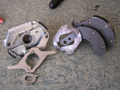

Děkuji za radu,ale to co je na prvním obrázku z leva mám už po 40km na nových řadících čelistech/ lechkých/ to mě taky zaráží.
O kroužek mám ted 1x + ten kovovej
Ale pořád bych rád dostal tu odpověd proč to ,když jedu po rovině na 2 a přijde malý kopec tak to hned přeřadí na 1?
/zkoušel jsem dát ty staré těžké,ale už se zdá že prokluzují/ čelisti
Schválně ukážu fotku jak vypadá po 40km nová řadící čelist!

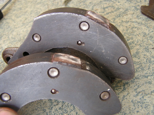

Příspěvekod pcword » ned zář 04, 2011 9:17:12
Tady ty fotky
pcword
Příspěvky: 117
Re: Dlouhé řazení 2-ky
Příspěvekod pcword » ned zář 04, 2011 9:19:03
ještě jedna takto to vypadá po 40km /nové řadící čelisti/
pcword
Příspěvky: 117
Příspěvekod pcword » ned zář 04, 2011 9:20:48
Tady jsou původní těžké tyto už docela kloužou v bubnu i když dokonale odmastím

Příspěvekod biker_cz » ned zář 04, 2011 14:15:14
tak ty stary tezky co koukam jsou uz notne ohoblovany

Příspěvekod Starec » pon zář 05, 2011 7:05:06
pcword: Tá nová sada ľahkej spojky vyzerá v poriadku. Najlepšie to radenie vyskúšaš takto: nakopni ju na stojane, zohrej motor, pridaj plyn natoľko aby ti zabrala dvojka a drž to v otáčkach, postupne zabrzdi zadné koleso až na toľko že ti preradí do 1, potom povoľ brzdu, zas by malo zaradiť na 2, opakuj. Môžeš to skúšať potom aj na väčšie otáčky. Proste ak ubrzdíš zadné koleso, má to stále preradiť na 1, ak povolíš tak tam má skočiť 2.
Ovšem spomínal som, že ak aj spojka bude dobre radiť, veľa záleží na výkone motora, ak je výkon slabší, je samozrejme, že ti do kopca preradí na 1 oveľa skôr ako keď má dobrý výkon. Skús zhodiť valec a pozrieť krúžky, prípadne vymeň za nové, zvykne to na čas pomôcť.
