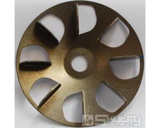

Příspěvekod pavelt74 » sob lis 18, 2017 20:45:01
Toto by šlo použít na dvojkový buben jako chlazení prostoru spojek.Nechalo by se to vypálit na laseru a vyhnout,jenom se to asi nevejde pod plastový kryt.
pavelt74
Příspěvky: 119

Re: Odvětrání prostoru spojek
Příspěvekod pavelt74 » pon lis 20, 2017 21:48:22
To je pěkně vymyšlené,jenom to chce aby hřídelka neházela.Jedině nechat vysoustružit matku rovnou s hřídelkou.Chladit spojky to chce,hlavně v těch vedrech to dostává zabrat a pod tím deklem je to udušené. Oni se zahřívají samozřejmě jejich třením,ale od motoru tam jde také hodně tepla. Škoda že už to někdo nevyrábí jako doplněk.

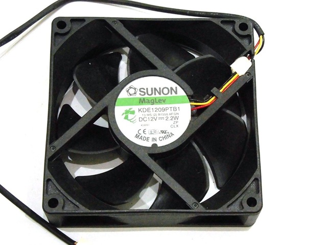

Příspěvekod pavelt74 » stř úno 21, 2018 15:02:48
Díval jsem se,jak kluci z BkB pokračují na projektu chlazení spojek. Možná by to chtělo vzduch z prostoru spojek vysávat než foukat,protože by to zároveň vytahovalo bordel ze spojek.Otázkou je,jakou použít seriově vyráběnou vrtulku,jedině použít nějakou podobnou.
pavelt74
Příspěvekod RomanR » čtv lis 26, 2020 1:41:41
Pokud použijeme větráček nebo nějakou vrtulku s odsáváním, musíme vytvořit nějaký nasávací otvor odpovídající množství odsávaného vzduchu. Tím dojde k nasávání nečistot a vody. Jakýkoli filtr např. molitan by byl na obtíž. Nejen že by vyžadoval nějaké uchycení a pravidelné čištění, ale v dešti by nasákl a odsávání by trpělo.
Tak mne napadá, není plast krytu spojek náhodou termoizolačním materiálem? Pokud ano, pak by bylo ideální jej nahradit krytem z hliníku. Kdyby měl povrchové žebrování jako motor, pak by docházelo k přirozenému odvodu přebytečného tepla ze spojkové skříně, jako je to u válce a hlavy motoru. Pokud má někdo kontakt na slévače hliníku, mohu vyrobit dřevěnou formu.
