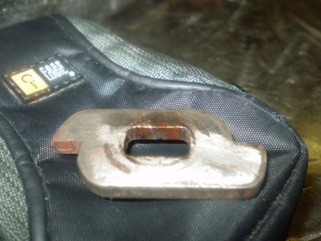

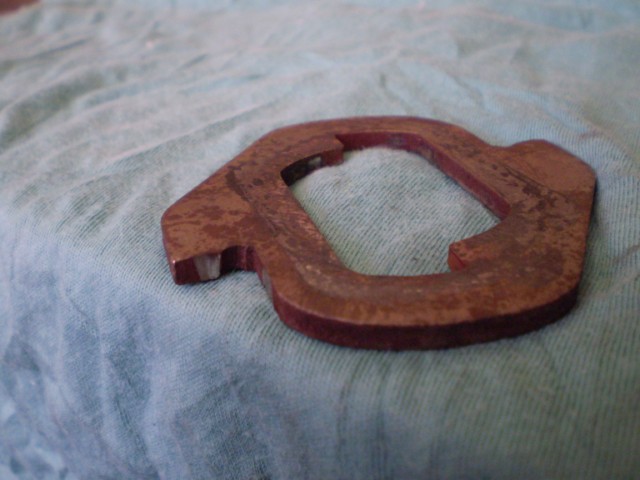

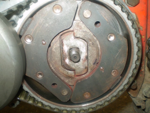

Příspěvekod v.trsek » sob kvě 22, 2010 18:02:10
Tak jsem to znovu rozebral odmastil a trošku zdrsnil třecí plochy pilníkem.Trošku se to zlepšilo.Ale pořád to klouže.Nafotil jsem ty unašeče a všiml jsem si že mají na sobě vydřené skoro milimetrové prohlubně.Asi od válečků na čelistech.Takže myslíte že je mám vyměnit?

Příspěvekod Starec » ned kvě 23, 2010 8:17:12
Dosadacie plochy unášačov musia byť rovné, hladké a lesklé, keďže ty ich máš už vytlčené, tak tu niet čo špekulovať. Vymeniť!
Skontroluj aj valčeky vo vnútri radiacích čeľustí, aj tie sa zvyknú vyhlodať do vajca.

Příspěvekod Starec » pon kvě 24, 2010 4:00:23
Ešte takto, nedávaj tam dva O krúžka, stačí jedno a prítlačný krúžok. O krúžok pred vložením jemne, ale fakt jemne namaž olejom. Čeľuste vyzerajú byť dobré, len to gufero tiež vymeň, čo ti tam prepúšťalo olej.

Příspěvekod Starec » pon kvě 24, 2010 17:43:06
Pozri butan samozrejme to gufro nemusí bezpodmienečne meniť, ja len vychádzam z toho ( a to je z bežnej praxe) ak už je tá spojka rozhodená, tak tam vymením všetko a bude mať určitý čas pokoj. Ono podľa obrázkov to vyzerá, že je to komplet suché, zvlášť ten tehľoví prach nasvedčuje tomu ( len u ťažkých čeľustí) ale kto vie ako sa mu bude chovať unášač čeľustí po výmene unášačov a preto som tu výmenu odporúčal, pár centov už ho naviac nezabije a má pokoj.
