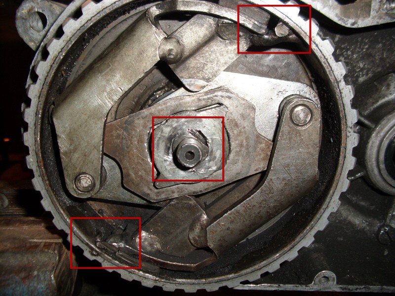

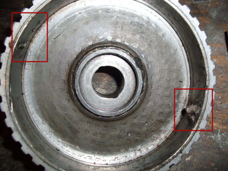

Zkurvite tím buben a čelisti. večer pošlu fotky jestli je najdu.
Není lepší vyřešit problém s tím řazením? I když mě není pořádně jasný o jaký problém vlastně jde.

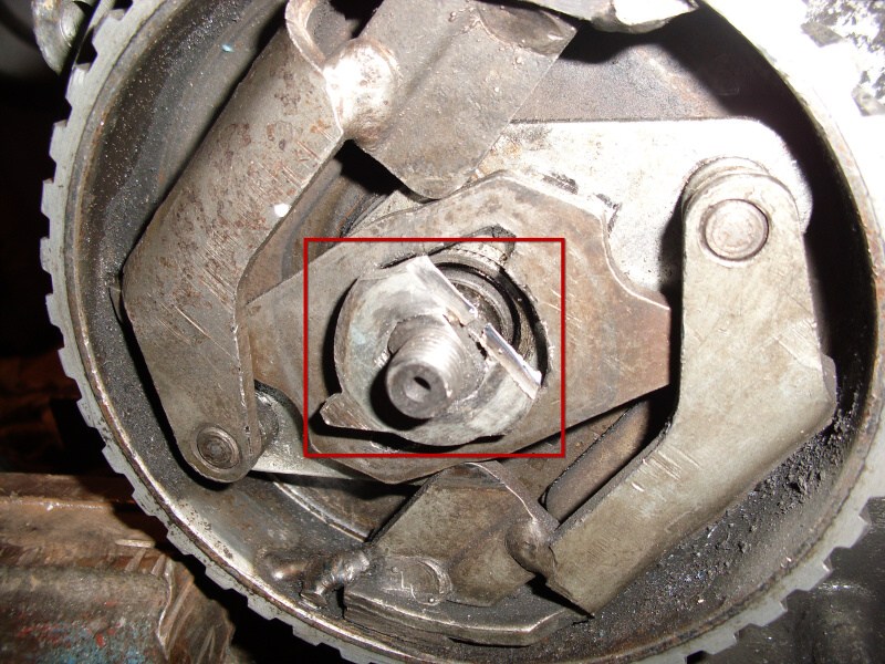

Tenhle motor mě byl věnován a nadával jsem jak špaček na takovou zhovadilostí. Už jsem to sem kdysi někam dával.
Ale každýho věc.
Pokud to neřadí tak jak má tak je něco špatně a takhle bych to rozhodně neřešil.

zavareni celisti do bubnu je prasarna vsech prasaren.
to ze neradi jak ma, muze byt bud vyslahanym motorem,ze uz neda vykon na prerazeni,nebo spatnou funkci regulacnich plechu ve spojce,pripadne samotnymi celistmi,pokud jsou davane nove (muze to byt ausus) a nekdy to zpusobuje i tesnici O-krouzek pokud nekdo da dva misto jednoho.....

petrT30 a to je svár i na malým unašeči s hřídelí? nebo se mi to jen zkresluje? ostatně buben by šel lejznout na soustruh v tom bych problém neviděl,horší kdyby to bylo svařený tak že by se to už nedalo vydělat ten ozub buben s čelistmi,Ridchey zdravím tě :) jako prasárna všech prasáren ano souhlas, nevypada to vábně ale pokud se dá buben vydělat ikdyž je to svařený a nebrání to případnému půlení motoru,tak bys koukal jak babetta perfektně jezdí když je to napevno v podstatě nemáš žádné ztráty a jedeš furt stereotyp jak variátor akorát to prej má pomalejší odpichy z místa ale když jsem známé menil nový rozběhovky ty 3 ,jelikož už byla za těch 5-10 let na železu od novoty co tam byli prej,tak aniž by se zaběhávali tak babetta vystartovala až jsem se leknul že spadnu jak mě potahala, před výměnou bych to hodnotil jako trošku slabší rozjezd než u těch co normálně řadí :wink: ,než furt bojovat za nemalý peníze se spojkami a vrážet do toho celé vejplaty jako sem tu u jednoho četl že už měl takový vztek a tolik peněz utracenejch a tolik spojek v šupleti že by si mohl otevřít krámek a furt mu to nejelo,když by se tam dostal olej tak odpadá čištění vcelku jednou za čas aby se nedostal na řemen či jinde to člověk utře a má klid případně přetěsní guferem či o kroužkem, Známou znám přez 3 léta spíše bejvalou přítelkyni :D a tosme jezdily vejlety docela často a za ty 3 léta nebyl problém u ní na babetě se spojkama řadícíma, krásně táhne do kopců nic nepodřazuje nevynechává prostě jako jednorychlostka,silně o tom přemejšlím že si to zbodnu ,uvidím dneska jsem byl v motodexu ač jsem říkal že raděj jinde než tam ale pro pár pitlovin žarovičkky,dražší věci jedině z netu za levnějc při větším množství se oplatí aj poštovný pak, no a koukal jsem na nový lehký řadící spojky no obložení mám stejně velké tak sem si říkal že to zkusím třeba si to ještě sedne časem a bude to cajk, a pokud ne tak bych uvažoval na té prasárně :D babču mám teprv 2 týdny a v té zimě člověk taky dlouho nevydrží takže tomu dám ještě čas objedu pár crbaček a uvidí se. :)

petr t30 a to je svařenné i k hřídeli a nebo jen pakny k bubnu? dík,Azor s tím lepidlem to taky není špatnej nápad otázka ale zní zdali to nepovolí časem,případně jaké epoxidove lepidlo by jsi na to doporučil i když nedoporučujete tudle metódu :) jsou různé kvality a není lepidlo jako lepidlo, v případě sváru by se to lízlo bruskou a pro šikovného soustružníka který hned nebere 1-2 mm to není problém znám ze své praxe na soustruhu jsem dělal ale doma jej nemám. :) do 100kg by to s člověkem nemělo dělat problémy. jedině v rozjíždění ale v tahu a jízdou do kopců by neměl být problém ,ta od přítelkyně jezdile pěkně svižně do kopců a dosahovala rychlosti na rovince 50-60km/h dle tachometru.
