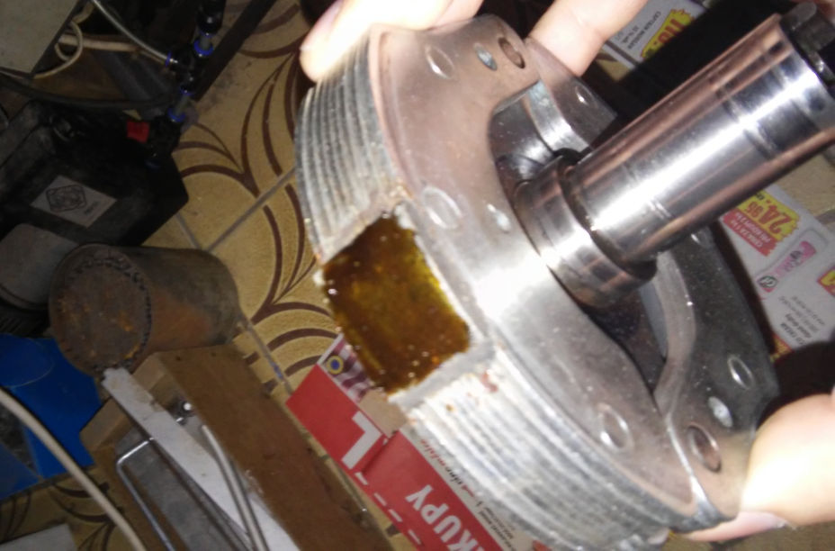

Jedna rada z hlubin internetu až se problém vrátí (a že se pravděpodobně vrátí) a těsně před tím než vezmete do rukou těžké kladivo a Babettu ze vzteku rozflákáte: Zkuste natřít to obložení kalafunou a nechte to do dalšího dne zaschnout.
Sice by se to nemělo, ale krom nekonečného laborování s převodovou spojkou taky řeším i jiné problémy. Mažu už druhou sezónu a až mi kalafuna dojde tak asi začnu jezdit na kole. Má to sice svoje mouchy:
ale zas na druhou stále o řád lepší než to natvrdo lepit epoxidem nebo vařit (nicméně duševní rozpoložení lidí/zoufalců při kterém to udělali plně chápu :-) je to přesně ten moment předtím než stroj svrhnete z velmi vysokého srázu).

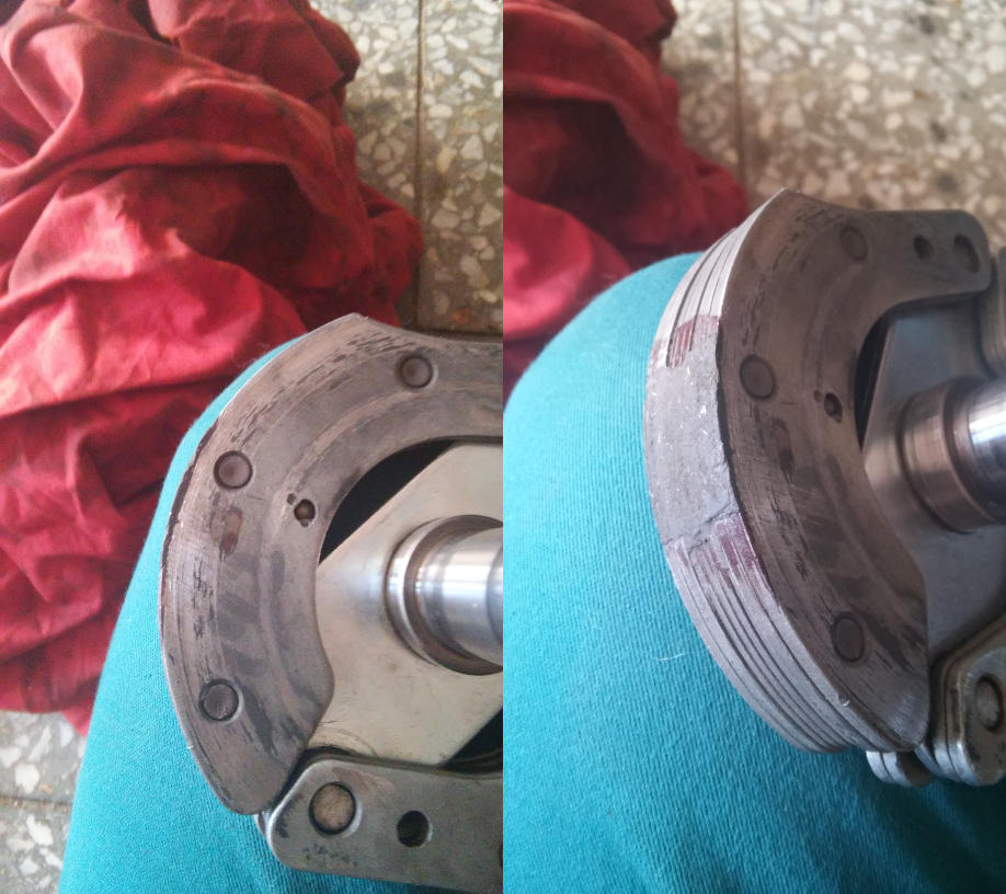

Příspěvekod Pavel » čtv srp 04, 2016 9:45:14
Nechci rýpat, ale obložení na těch obrázcích je už od pohledu brutálně sjeté. Bylo by dobrý to přelepit za nové.
Re: Spojka těžká stále mastná - Špatně řadí
Příspěvekod Babetak1986 » čtv srp 04, 2016 11:20:45
Presně nech jsi to přelepit nebo nové.Takový shit :D
